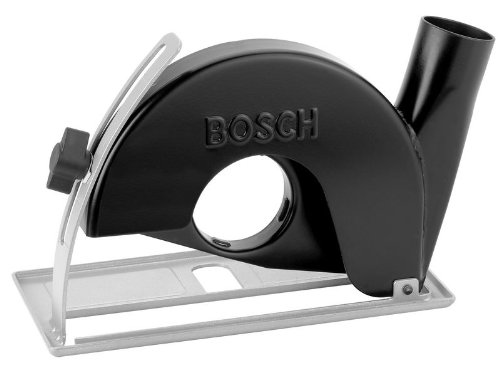

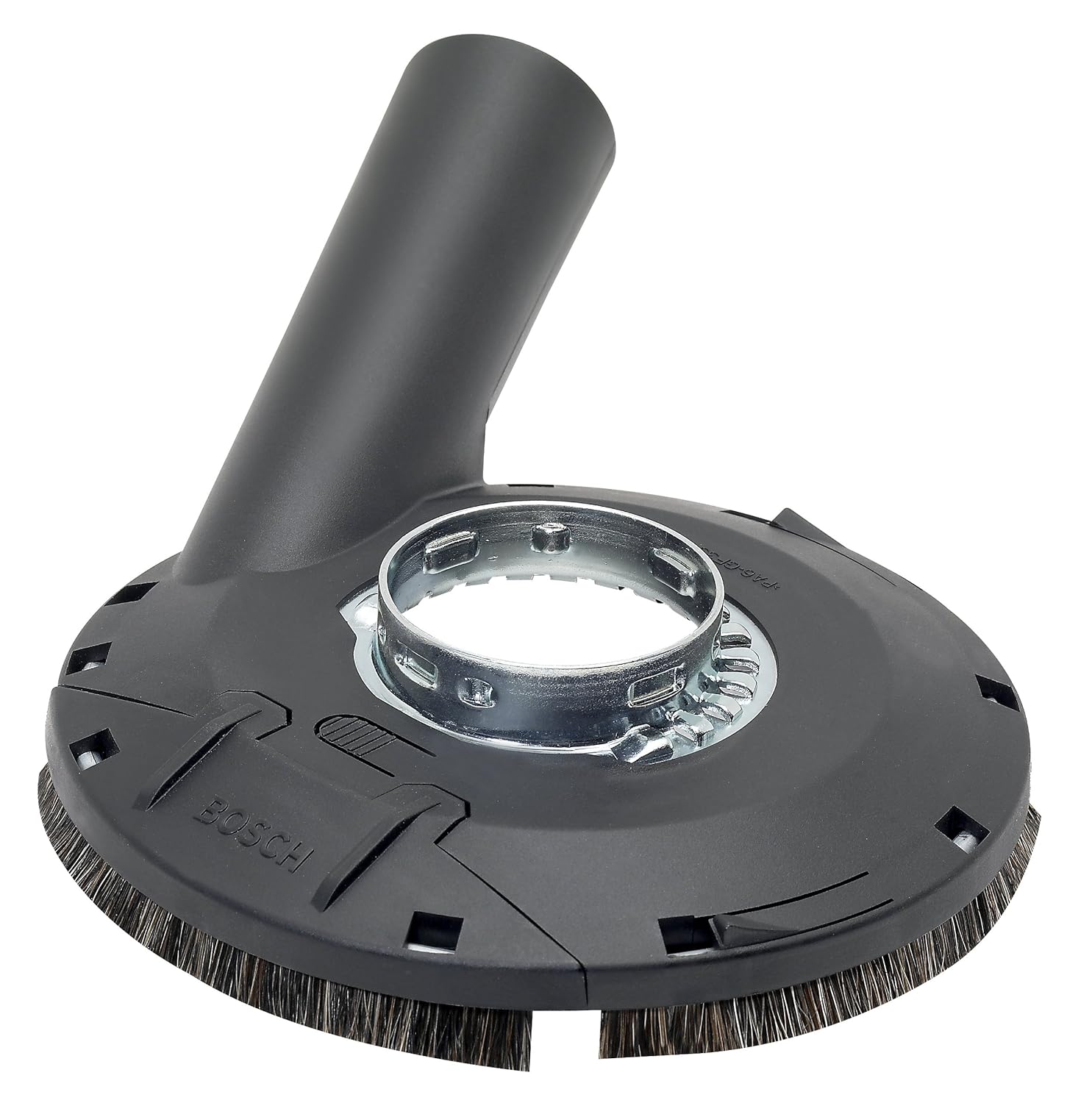

Borg написал : ххх, покупай метабу с автобалансиром wea 17-125 или weva 15-125 (если нужна регулировка числа оборотов), к ним есть различные кожухи с патрубками для подключения пылесоса, как для шлифования, так и для отрезных работ и для штробления.
Эти приблуды есть и для Боша 115/125, вернее от Боша, так как, думаю, что они и взаимозаменяемы. Для шлифовки http://ecx.images-amazon.com/images/I/91OknLHjYYL._SL1500_.jpg, для штробы http://ecx.images-amazon.com/images/I/41oDbz4IwYL.jpg
