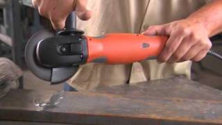

Костя,раз 5 твоё видео смотрел.
Fein WSG 9-125
И не только.
FEIN's Safety Angle Grinder
Получается(из второго)можно кнопы сенсорные вообще не держать после пуска?Противоречие какое-то..:confused::help:)

Али-баба написал : Получается(из второго)можно кнопы сенсорные вообще не держать после пуска?Противоречие какое-то..
Хотя бы одну кнопку надо держать, никакого противоречия.

Дмитрий Т написал : Хотя бы одну кнопку надо держать, никакого противоречия.
Я слепой,конечно,но во втором на 0.40 пальцы вне кноп

Али-баба написал : Я слепой,конечно,но во втором на 0.40 пальцы вне кноп
Там можно опустить кнопки (кнопку) на короткое время (примерно до 1секунды для перехвата ушм), после нажатия опять будет работать. Если позже, то ушм выключится сколько ни жми и включится только после полной остановки.
