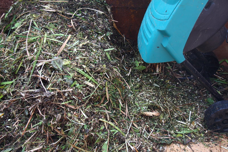

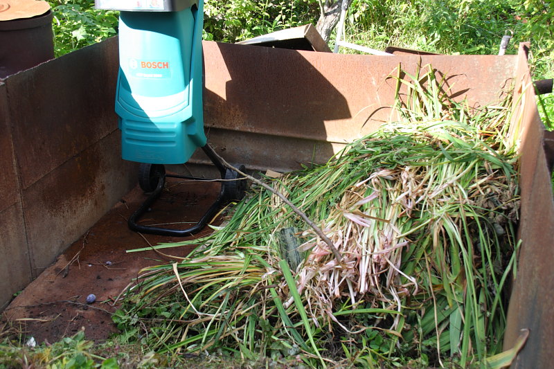

Bosch AXT Rapid 2000 Прошел уж год эксплуатации измельчителя, выгреб новый компост из прошлогодней трухи. Консистенция получилась гораздо "легче", более пушистый что-ли. Когда раньше доставал приходилось перебирать, попадались пучки травы, веточки. Теперь однородная почва, готовый чернозём. Проверил "весенний" помол - уже почти готово, только вынимать не стал, сил не хватило и времени. Раньше такого скоростного компоста не получалось, минимум - год. Выходит купил не зря. Немного затупился нож (в траве попался старый гвоздь 150 мм), перевернул нож другой стороной режу дальше. Поломок не было, там ломаться нечему. Забивался - было дело, причины простые: или много мягкой травы, или не уследил - не отгрёб измельченное снизу. Немного летних фоток. Куча до измельчения (ветки лежали в другом месте), пара после и вид со снятой крышкой.

А что он и траву измельчает? И какова минимальная толщина веток при измельчении, а то я где-то читал, что веточки до 5мм проскакивают просто примятые.

vidov70 Если нож затупится, мягкую траву будет разрывать. Те длинные травинки что на моих фото просто попали под нож продольно, и естественно, почти проскочили. На качестве компоста это не сказывается, теперь точно знаю. А 5 мм - это длинна или диаметр?
