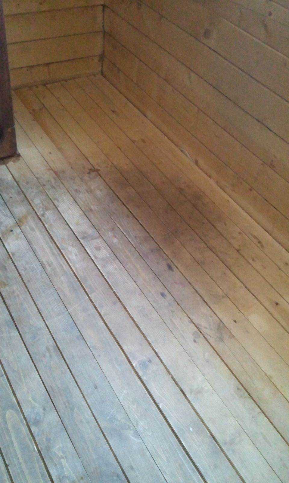

08.12.2016 в 14:28:16
Гость написал: Доброго времени суток всем! Господа, проблема и решение следующие: Имеется квартира старого проекта, пол деревянный доска 30мм, отлично сохранилась, единственное что смущает это множество слоёв краски на ней и поскрипывание пола в некоторых местах. Хочу пробив подальше немногочисленные гвозди электрорубанком снять краску и небольшой слой древесины тем самым облагородив пол, в местах поскрипывания просверлить отверстия и закачать монтажную пену, далее дырочки и возможные щели подшпаклевать, зашкурить и покрыть лаком. Хочу попробовать сделать это в спальне, думаю должно получиться. Ваши мнения!?
Гость, Если пол набирали в потай на саморезы вот вам вариант вот как было и стало
Хлопотно но красиво
