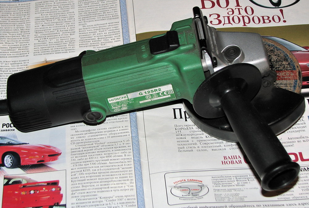

Дмитрий Т
Дмитрий Т
Братск
Сообщений: 12238
12.09.2008 в 18:05:20
БОРОДАТЫЙ написал : В частности эта Хитачи.ж
Может G12SR3 и ж. Но у меня три года G12SR2. Могу сказать о ней только теплые слова и это на фоне Боша GWS 14-150CI и Макиты 9016B. Несмотря на небольшую мощность, не греется и с успехом режет сопоставимый по размерам металл. Легкая, компактная, рука сама тянется к ней, если предстоящая работа ей по размерам. Недостаток, в принципе, один, как и у всех 115мм болгарок- быстро кончаются диски. Ну и в качестве единственной-универсальной не потянет, все ж не все задачи ей по плечу.
