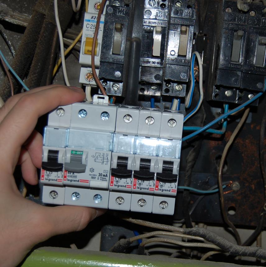

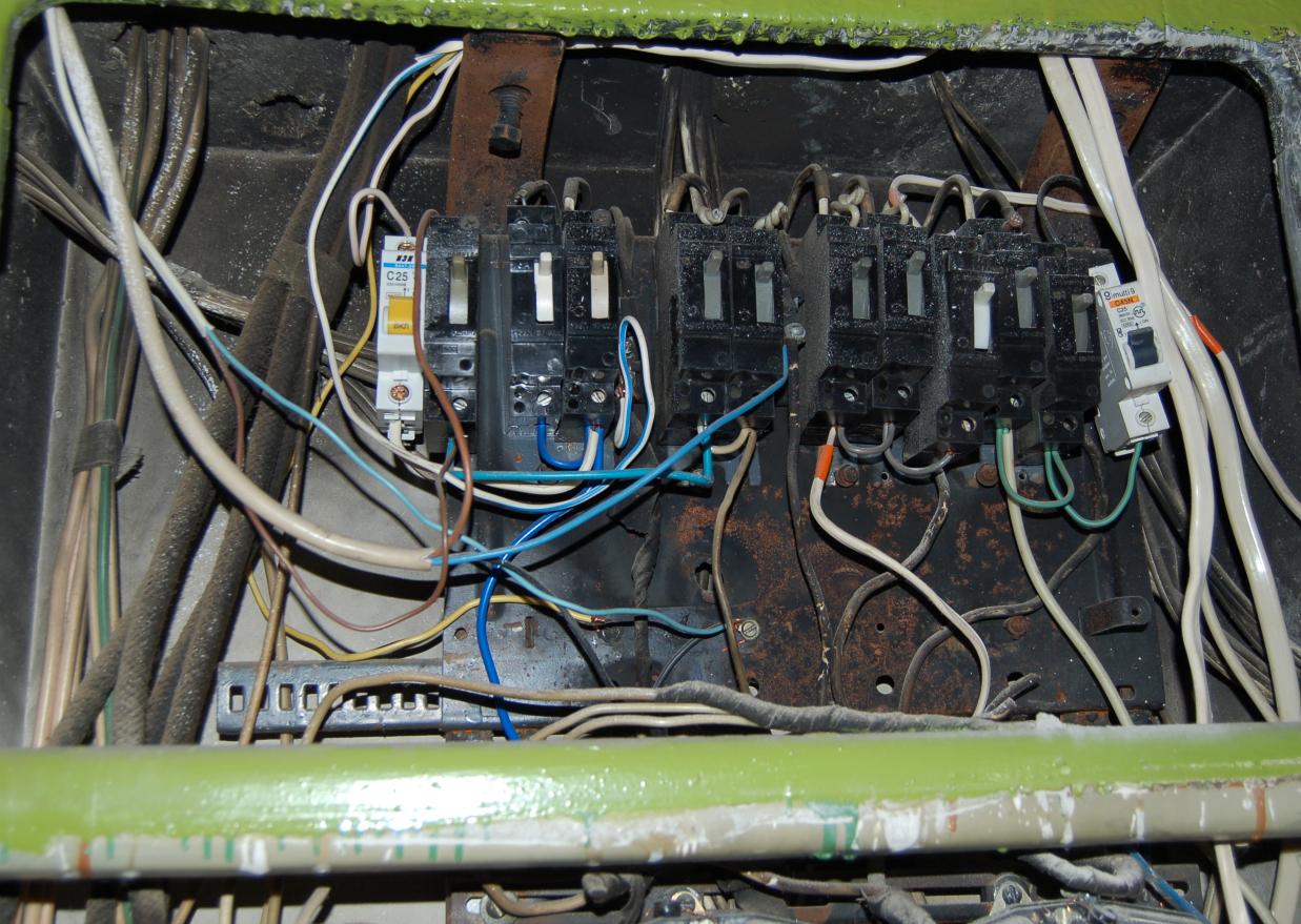

Здравствуйте! Имеется такой электрощит (см. фото), есть желание обновить автоматы. Дом с газовыми плитами, стояк то ли 4х25, то ли 4х35, ноль прижат непосредственно к раме щита. На других этажах стоят 25А круглые пакетники, а в нашем щите был пожар - электрик ЖЭКа пакетники выбросил, алюминиевые провода на скрутках соединил. Наши автоматы слева 1-й, 3-й, 4-й. Надо поставить вводный С25 и 3 штуки С16. Реально? Какие будут рекомендации?

Под автоматами на месте сгоревших пакетников закрепите кусок дин-рейки, на которой установите двухполюсный автомат 25А ( замена пакетника перед счетчиком ), 3 однополюсника по 16А ( это, если освещение у вас сделано тем же сечением, что и розетки ) и по бокам от автоматов по одной изолированной латунной шинке для PEN ( PE ) и N. Схема подключения и монтаж - вопрос другой.

Опа, вспышка фотоаппарата высветила номиналы соседей - 10А автоматы, а у нас почему-то 16А стоят. Ремонт в ближайшие 5 лет не предвидится, увы. Проводка алюминий 2х2.5. А схема подключения проста:
  • С16 - жилые комнаты (типичная нагрузка 4А, временно 10А);
  • С16 - кухня и с/у (типичная нагрузка 4А, временно 10А);
  • С16 - стиралка на кухне (10А). Хочется конечно УЗО воткнуть, но места кот наплакал. Нулевую шину придется крепить выше, вместо старых автоматов.

evgenygrig написал : Хочется конечно УЗО воткнуть, но места кот наплакал. Нулевую шину придется крепить выше, вместо старых автоматов.
Мне показалось, что там и пяток УЗО можно уместить. Или вы длиной Дин-рейки ограничились?

После тщательного осмотра места работ установлено, что:

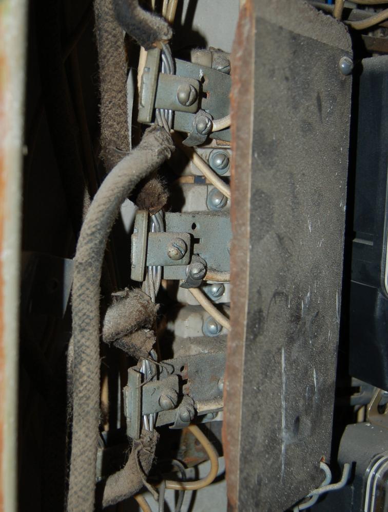

  1. Ноль от стояка отведен алюминиевым проводом 1х4 мм2, затем выполнена скрутка с 4-мя 1х2,5 мм2, отходящими к счетчикам 4-х квартир. Скрутка в тканевой изоленте, изолента затвердевшая. Провода вокруг обуглены, но это, возможно, последствия пожара. На нулевой клемме стояка имеется резервное отверстие под болт (см. фото в 1-м сообщении).
  2. Фаза на нашу квартиру и еще одну отведена таким же 1х4 мм2 через скрутку. На фазной клемме стояка имеется резервное отверстие под отдельный болт.
  3. Во время починки автоматов год назад, электрик сорвал пломбу с контактов нашего счетчика, так что имеется возможность заменить подводящие и отводящие провода. Ваши рекомендации?

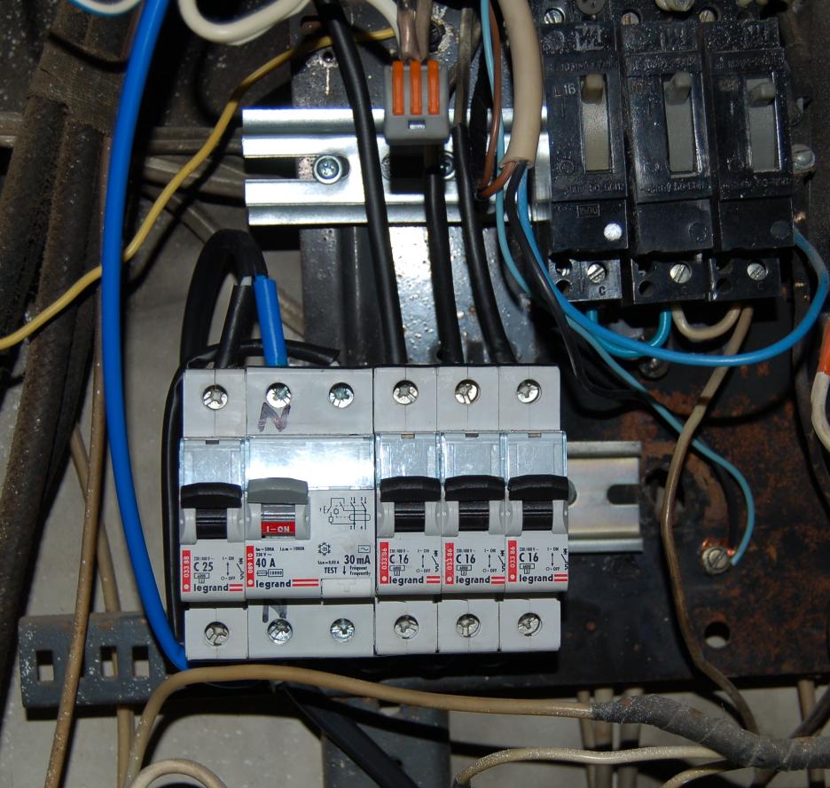

Работы практически завершены. Фото будут позднее. Как надежно зажать алюминий 1х2,5 в нулевой латунной шинке? Винт перерезает жилу! Временно поставил WAGO 222.

2evgenygrig умерить свой пыл :) - затяните винт до начала врезания в жилу, а через недельку еще чуть подтянитд. Можно сложить конец провода вдвое. В моем испытании лат. шинка - в отличие от ваго 222 - показала высокий результат с ал. даже без подтяжки.

Винт "доработать напильником", наждаком или ещё чем.

Отчет. Фото N1. Это алюминиевые нулевые жилы 1х2,5 кв.мм, крепившиеся на счетчике. Расплющены винтами до десятых долей миллиметра. Одна просто отвалилась при прикосновении. Специально для Valeryko, радеющего только за винты.
Фото N2. Вместо общей обугленной скрутки из алюминиевых жил (типа "ноль"), провел нулевую жилу медью 1х4 кв.мм. к счетчику. Фазную жилу от стояка не трогал - отключающий автомат под замком. От счетчика к вводному автомату кабель ВВГ 2х4. Фото N3. Вот так теперь всё выглядит, осталось завтра нулевую шинку поставить вместо WAGO. Обвязка автоматов выполнена медью 1х4 кв.мм в дополнительной термоусадочной трубочке.
И неожиданное последствие - сосед позавидовал, и оперативно поставил себе 3 ИЭКа С25 - это на алюминий 2х2,5 кв.мм!

Нормально, только жаль что ввод не двухполюсный... А разве "чёрные" автоматы реально на din-рейку повесить?
