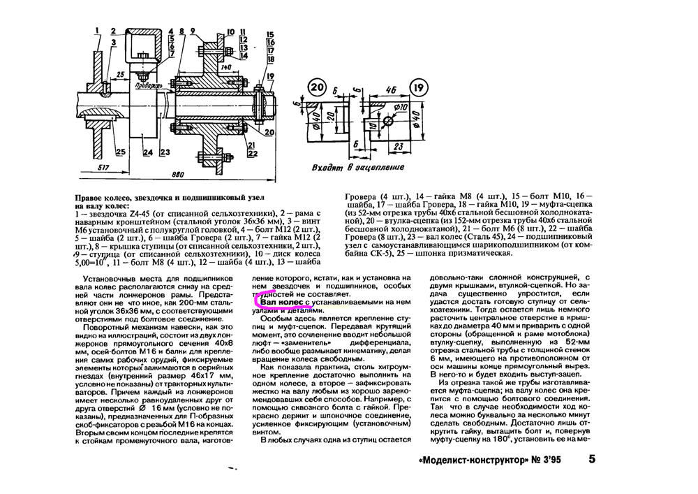

27.10.2008 в 13:21:04
Радоснег. От чего у тебя ступицы и колеса?
Аватар пользователя
Радоснег
Регистрация: 17.09.2008
Пермь
Сообщений: 905
27.10.2008 в 18:27:11
Gabla написал :
Ступицы стандартные, от мотоблока Каскад. Труба на 30 по внутреннему диаметру, к ней приварен блинчик, сечением 4-5 мм.

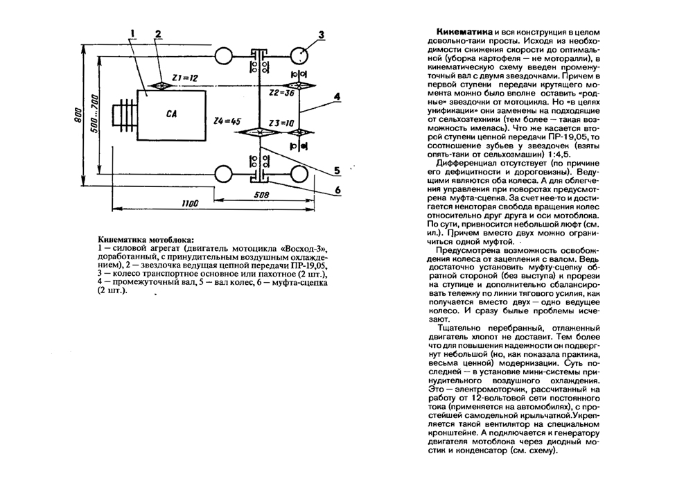

Сегодня с ребятам был в гостях, нам на кружок отдали вот такой мотоблок на базе Минска
Аватар пользователя
Радоснег
Пермь
Сообщений: 905
27.10.2008 в 21:42:33
Вот и автор этого мотоблока.

27.10.2008 в 21:48:27
Gabla написал :
Gabla Вот тебе ещё один пример простого решения мотоблока.:)))

28.10.2008 в 15:55:59
Если, таким вариантом (как на базе Минска) то обе звездочки я могу взять родные(переднюю и с заднего колеса) + в "редуктор"раму - от Москвича 17/35 (двухрядные). Передаточные числа+- одинаковые (Минск (I-3,18 ; II-1,97; III-1,39; IV-1) Восход (I-3,08 ; II-1,98;III-1,4 ; IV-1)). Возможно или нет???????????

Сообщений: 905
28.10.2008 в 18:14:44
Gabla написал :
думаю что возможно, в воскресение попробуем культивировать, наладили сегодня зажигание, завели, двигатель как ласточка.:))
