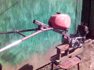

Провожу испытания фрезы, вносятся изменения для обеспечения работоспособности!

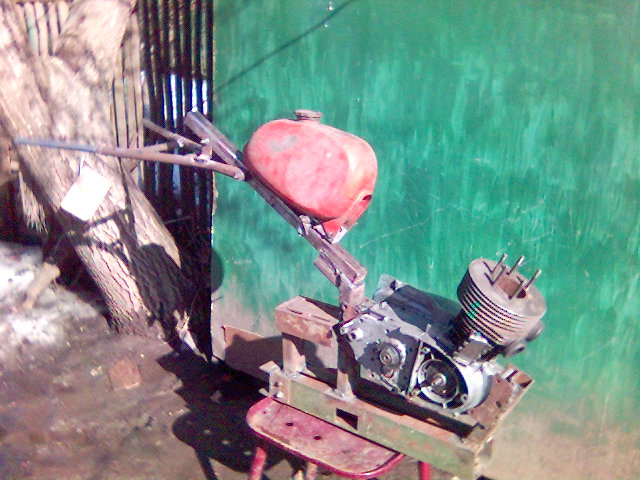

Демонтаж карбюратора осуществляется удовлетворительно после переделки

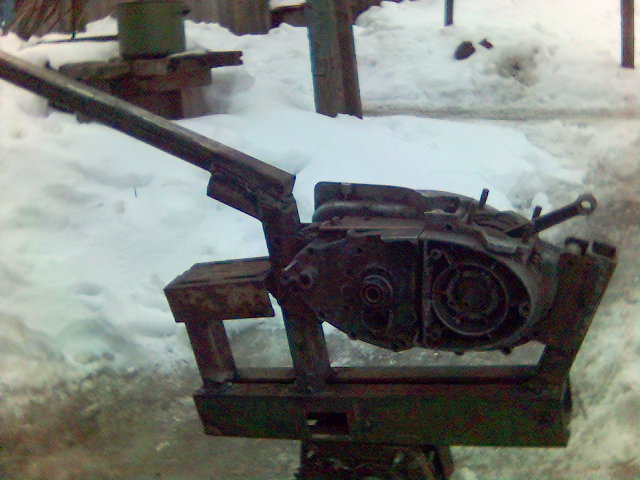

Еще при первых испытаниях свежеизготовленного помощника, происходило перескакивание приводной (19,05) цепи по звездочки вала движителей. Только сегодня заметил причину ( цепь (15,875) направление движения зеленая стрелка, цепь (19,05) направление красная стрелка, от напряжения двух цепей коробка ЗАЗ отклоняется в направлении желтая стрелка и натяжение цепей ослабевает (19,05 перещелкивается, 15,875 соскакивает с ведомой звездочки 42 зуба). Решил изготовить упор для коробки ЗАЗ.

а ты не знал чо ли что у чепных передач надо между валами распорки делать.как фрезы себя показали?треугольнички от косилки?можно фото чистых фрез по ближе?
Аватар пользователя
student_ya
Регистрация: 28.09.2009
Белгород
Сообщений: 361
17.10.2010 в 20:19:13
lexx написал : а ты не знал, что ли что у цепных передач надо между валами распорки делать
ни разу не встречал распорки даже в курсе деталей машин. Просто я крепление ЗАЗовской КПП сделал склонной к упругой деформации, как оказалось. Теперь сделал "подпорку" в картер КПП.
