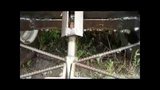

Казявик - мотоблок-минитрактор из муравья Правда ещё не доделал. Но уже что то вырисовывается.
Pchelkin
Pchelkin
Регистрация: 08.02.2014
Пятигорск
Сообщений: 8
24.11.2014 в 17:08:44
Осталось резину купить сельхоз на передние колеса, тормоза сделать, свет организовать, подвеску переделать на какой нибудь вариант по проще, звезду по больше поставить на понижение. Ну и навесное в планах - борона, плужек, окучник, копалка, косилка.

Навеска на мотоблок-минитрактор Видео по навеске на Казявик. Не нравится как получилась.. Надо что то по проще и надежнее придумать.
