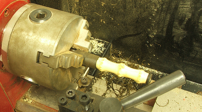

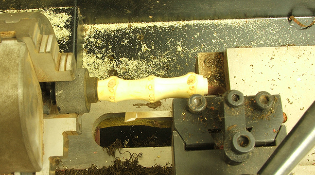

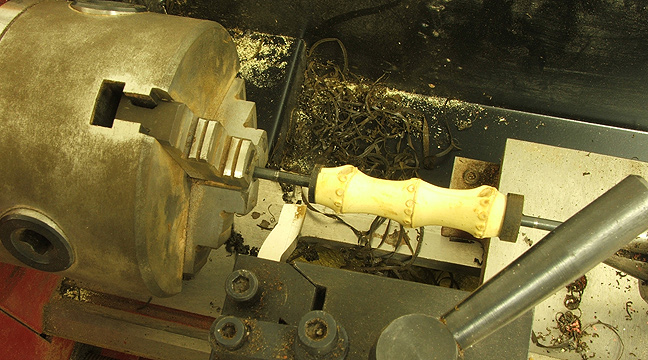

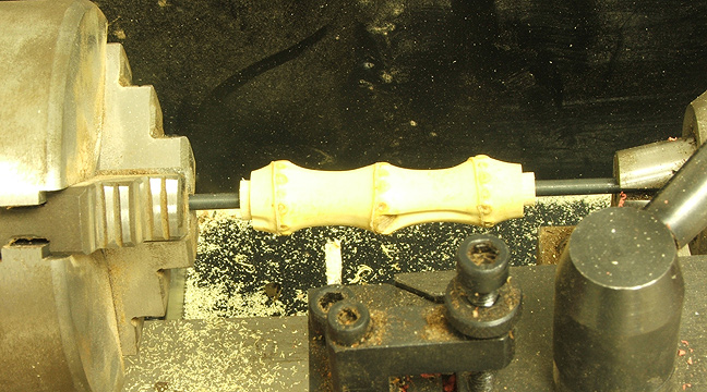

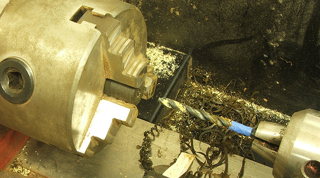

Есть ещё интересная информация в клубе курильщиков - там народ самостоятельно изготавливает курительные трубки из бамбука. Приводят фото. Некоторые скопировал:
