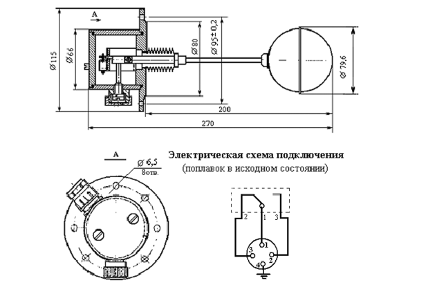

Tehnik-san написал : думал приспособить соленоидный клапан-только как отключить его после заполнения
Можно с кондуктометрическим датчиками использовать САУ-М2 (алгоритм на заполнение), САУ-М6(три канала). Производитель owenRU. (или другого производителя)
Есть поплавковый датчик уровня с герконовым выходом (размером с губную помаду), если не охота заморачиваться с кондуктометрией. Фото выложить (попозже)?

10_70 написал : Есть поплавковый датчик уровня с герконовым выходом (размером с губную помаду), если не охота заморачиваться с кондуктометрией.
Вот это самое оно :) Спасибо душевное !!! Теперь можно и соленоид приспособить на водорозетку а в соленоид вкрутить длинный излив и синал на соленоид запитать от геркона

2 Tehnik-san Ну да. Мы примерно такие брали, только белые. http://www.platan.ru/cgi-bin/qwery.pl/id=607654042&group=32406
Все же надо подумать как подключать. Я бы не отказывался от прибора, например САУ-М6. Во первых ток по цепи геркона идет мизерный, для него привычный. Да и сам поплавковый датчик гальванически развязан от 220В. Если САУ М6, то можно выключать по поплавковому датчику а включать по нижнему уровню в ведре (электрод, например из нержавейки). Хотя :) И клапан поставить на 24В :) ADLru, у них есть ASCO SCE238A002 (соленоид 1/2, Ду15, 85°Сmax) катушки к нему любые, по дефолту 220. У них еще появились турецкие Торк (не попмю как пишется) вроде тоже ни чего. Есть еще много китайских соленоидов - некоторые вроде ни чего. Если вопрос цены актуален, можно покапаться.
В двух словах алгоритм работы сауМ6: -есть ТРИ независимых канала. -входами являются двухпроволочные электроды, реагирующие на электропроводную жидкость (например воду) -на выходе реле, что-то в районе 10А
появилась вода на первом электроде (или просто замкнули) сработало первое реле. Вода ушла - реле отключилось.
И так с каждым из каналов.
САУ-М2 (режим наполнения): при осушении нижнего! датчика включается исполнительное реле. реле включено, пока вода не каснется верхнего! датчика. /всего два датчика/
Может запитать от освещения/датчика движения. чтобы клапан не открывался самопроизвольно без присмотра, когда вода испариться при "длительном простое ведра".
