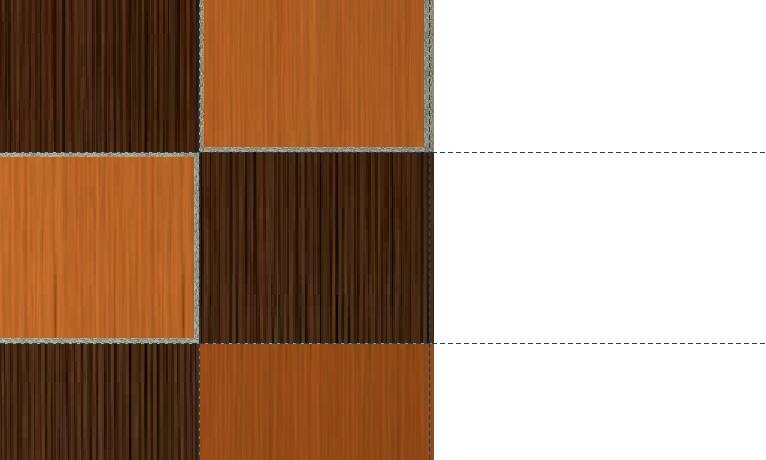

Дурацкий наверное, но не осилил с наскока: рисую шкафчик, 2 "столбца" полок, хочется в шахматном порядке сделать дверки, а в одну из ниш вставить ящик - но чтоб спереди все выглядело просто как есть фасад - нет фасада
Хочется (и мебель в детской так сделана), чтобы габариты дверок проходили по центрам переборок, т.е. по осям; если создавать "дверь наружную", то габарит двери перекрывает переборки (рисунок 2.jpg), и если делать дверь по диагонали, то они (двери) просто углами пересекаются
Чтобы дверки не пересекались выкрутился - сделал все дверки, потом в шахматном порядке поудалял лишние - дверки выровнялись по осевым линиям; а с фасадом шкафчика так не получается пока никак
Уверен, что ничего не понятно обьяснил, поэтому рисунок прикладываю - "как хочу", и проект woody

Смотрите. В мебельном проектирование существуют три вида расположения фасадов, это накладные - расстояние от края боковины до края фасада 2-3 мм, полунакладные - это когда к одной вертикали подходят два фасада, то ось раполгается по середине торца вертикали, а расстояние между фасадами соствляет так же 2-3 мм, и вкладные фасады - это когда фасады находятся в нише и виден торец вертикали. В вашем случае необходимо для каждого фасада создать свою ось, а не использовать ось созданного проекта и по этим осям выравнивать дверки.
Что касается присадки под петли для накладных дверей она составляет 37 мм от края и 32 мм растояние между центрами под ответную планку (это присадка на вертикали). В фасаде сверлиться отверстие диаметром 35 мм. Расстояние от края отверстия до края фасада должно быть где-то 4 мм. Есть еще мини-петли для легких и малых фасадов, там диаметр отв. 25мм
ну "в лоб" я так и думал, но думал - может чего-то недопонимаю... не получается :(
обьяснить толком не получается... не могли бы для примера показать на моем чертеже, как добится нужного мне "эффекта"?

zinetz_victor написал : не получается
Кажется, я поняла, что Вы хотите. Заходите в "Мастер Стыков" активируете стык ящика и той стойки, где надо уменьшить зазор, и меняете его с 0 на 8

мамик_25 написал : Заходите в "Мастер Стыков" активируете стык ящика и той стойки, где надо уменьшить зазор, и меняете его с 0 на 8
йоу! да, похоже это как раз оно
теперь надо принять идеологически-дизигнерское решение - делать дверки "утопленными" (как у меня в file_3) или вернуться к первому варианту и применить магию мастера стыков...
