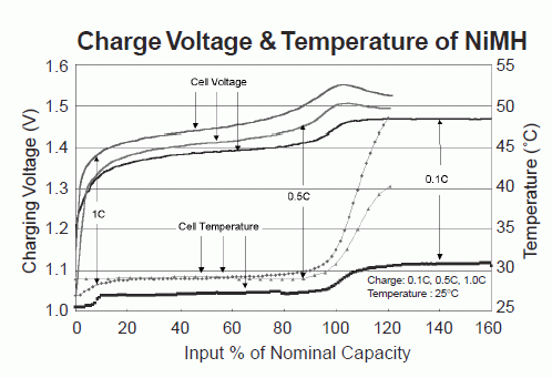

Тогда обясните мне неучу() по чему функции заряда в ВСЕХ!!! интелектуальных з/у NiCd и NiMh разнесена, даже если дельта пик можно установить на обоих 0-25mV?

Объясняю, мне не трудно: Во-первых, в ЗУ, имеющих функцию разряда или циклирования, для Ni-Cd и Ni-Mh отличаются минимальные напряжения. Во-вторых, значения дельта-пика для Ni-Cd и Ni-Mh, выставленные "по умолчанию" - разные. Проще написать для пользователя "Выбери тип батареи в меню" - и всё, чем "Для Ni-Cd установи кнопочками "вверх-вниз" дельта-пик 12мВ на 1 банку, для Ni-Mh установи дельта-пик 7мВ на 1 банку".
Искусственно ограничивать границы выбора дельта-пика в меню для разных типов батарей - это плохое решение, т.к. у разных производителей величины дельта-пика даже по умолчанию разные. Например, у Бантама BC6: Ni-Cd - 12мВ, Ni-Mh - 7мВ, а у Гипериона EOS1210: Ni-Cd - 8мВ, Ni-Mh - 4мВ. Вот они и не ограничивают, что хочешь - то и ставь на свое усмотрение, если уж решился экспериментировать с ручными настройками.
По поводу "разных допустимых конечных напряжений" смотрим вложения, слева Ni-Cd, справа - Ni-Mh:

Mazayac написал : Искусственно ограничивать границы выбора дельта-пика в меню для разных типов батарей - это плохое решение, т.к. у разных производителей величины дельта-пика даже по умолчанию разные
Не согласен: для Mh значение пика в 99% даже для зборок 15mV,ещё надо учесть что как правило в таких з/у возможно заряжать сборку до 14 банок т.е. ей априори не надо больше, пропустит, перезарядит.

krivoru4ka написал : Не согласен: для Mh значение пика в 99% даже для зборок 15mV,ещё надо учесть что как правило в таких з/у возможно заряжать сборку до 14 банок
Вы конечно можете быть несогласным, только это не отменяет простого факта: Значение дельта-пика у разных производителей ЗУ составляет от 5 до 20мВ на 1 банку, а не на всю батарею. Да, заряжать можно и до 14, и до 30 банок, но дельта-пик в меню - XX mV/cell.
Так что в компьютеризированном ЗУ суммарный дельта-пик 15мВ можно выставить только для батареи из жалких 3 банок :)
