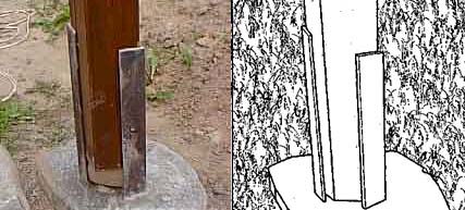

Главная проблема при строительстве из дерева — это необходимость изоляции дерева от контакта с землей. Если же это обеспечить, то дерево прослужит несколько десятков лет, особенно если оно обработано антисептиком. Для того чтобы решить эту задачу, потребуется приобрести специальные опоры, представляющие собой металлические стаканы или П-образные конструкции, к которым приварен кусок толстой арматуры. Эта арматура бетонируется в фундамент, а деревянная стойка вставляется вертикально в стакан. Такую опору можно сделать и самому, к примеру, из куска трубы, квадратного профиля большого сечения, либо 2-4-х уголков. Для этого необходимо отрезать 2 куска уголка, приблизительно по 50-60 см. От бруска, такого же, как будущая опора, отрезают маленький кусок и слегка забивают уголки в землю таким образом, чтобы брусок плотно входил между уголками. После этого уголки между собой сваривают несколькими кусками арматуры как можно ближе к земле.
В дальнейшем этот держатель опоры бетонируют и красят в один и тот же цвет с опорой. Также в опоре можно сделать выборку четверти таким образом, чтобы держатель был с плоскостями опоры заподлицо. Опора в держателе крепится посредством саморезов через отверстия в уголках, а под саму опору хорошо подложить плоский камень небольших размеров. Так как бетон гигроскопичен, дерево от него лучше изолировать. Камень же — абсолютный гидроизолятор, выдерживает гигантскую нагрузку, а его небольшой размер обеспечивает вентиляцию торца опоры. В результате дерево оказывается как бы подвешенным в воздухе, что обеспечивает его долгую службу без потери своих свойств. Пример проекта перголы и этапы ее сборки есть тут, а так же тут и т.д.

незнаю на счёт бетонирования, ИМХО лишнее. вбивал в землю уголок. в нём делал 2 отверстия. И привинчивал брус 50х50 на саморез. Всё. Это же не дом.

Techred написал : вбивал в землю уголок. в нём делал 2 отверстия. И привинчивал брус 50х50 на саморез. Всё.
На сколько глубоко этот уголок уходит в землю?
Techred
Techred
Регистрация: 09.08.2006
Сообщений: 1875
03.10.2008 в 03:34:02
Я особо на эту тему незаморачивался. Брал уголок какой был. В данном случае метровые. Торчат сантиметров на ~15.
