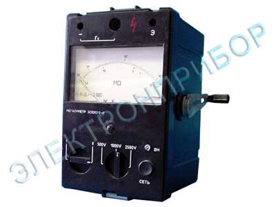

Рано успокоились. Если есть возможность, обесточте провода и померяйте мегаомметром относительно ноля.

Возможность обесточить есть. Как провести замеры? Какие результаты замеров можно считать успокоительными, а какие нет.... Можно тут поподробнее? Есть ли более точные методы определения утечки чем отвертка с индикатором?

Обычно электрики проверяют мегаомметром, у которого на шкале надпись "100о вольт" Можно если "500 вольт". Один зажим на обесточенные и не соединённые на ноль через нагрузку провода, другой на "ноль" и крутить ручку. 100 Мегаом, не меньше д.б.

Перец написал : Обычно электрики проверяют мегаомметром,
Например, таким

Боюсь, что такого инструмента в моем сундучке не обнаружится.... Наверное все же придется обратиться к спецам.... Пусть проверят для надежности. Задавая этот вопрос я надеялся, что это довольно часто встречающаяся ситуация у профи (наводки на сырой штукатурке) и мне прям с порога скажут, мол успокойтесь это всегда так..... :) Но видно, что проблема шире, чем я предполагал. В смысле того, что варианты все же возможны....
