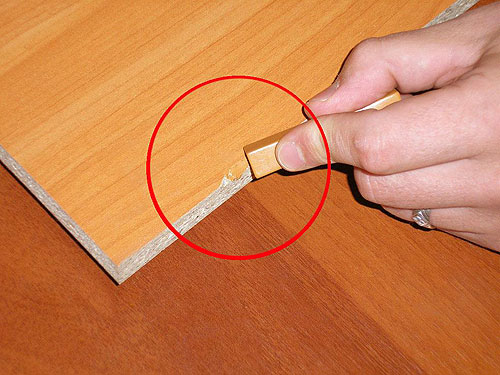

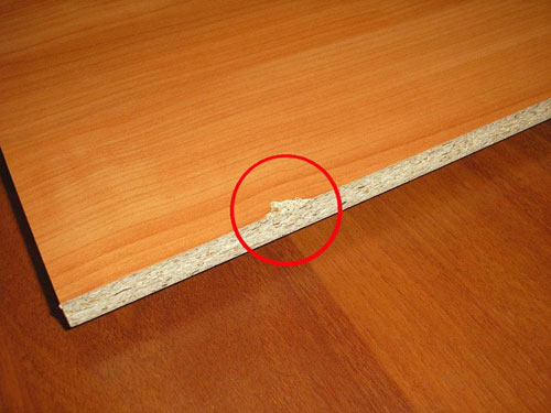

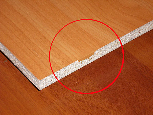

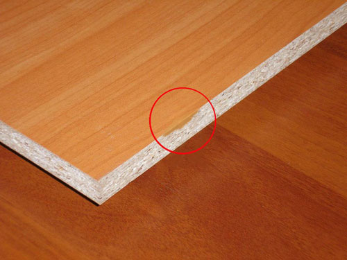

  1. Воск мебельный мягкий: Предназначен: для заделки сколов, царапин, трещин, и вмятин на деревянных и ламинированных поверхностях, несущих малые физические и химические нагрузки (корпусная мебель, двери, МДФ-панели и др.), для обеспечения влагостойкости поврежденного участка. а). Образец повреждения б). Воск готов к применению. Нанести воск на поврежденное место стамеской или шпателем или просто натереть повреждение. в). Излишки удалить острым ножом. Следы воска легко удаляются очищенным бензином.

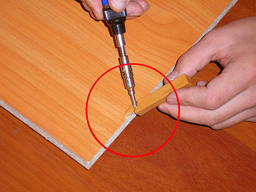

  2. Воск мебельный твердый: Предназначен: для заделки сколов, царапин, трещин, и вмятин на деревянных и ламинированных поверхностях, несущих средние и большие нагрузки (корпусная мебель, двери, МДФ-панели и др.), для обеспечения влагостойкости поврежденного участка. а). Воск, расплавленный газовым воскоплавителем, нанести на поврежденное место с избытком. Для хорошего сцепления воск остудить (2—3 сек.) б). Излишки воска удалить острым ножом. в). При необходимости ремонтное место зашлифовать.

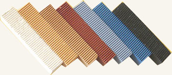

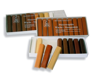

Мебельный воск:
