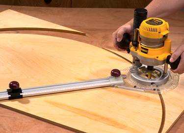

Хм ... а как фрезером подравнять неровный край круга? его же нужно будет по ровному трафарету вести, а где его взять? да еще и идеально ровный?

Virtual написал : а как фрезером подравнять неровный край круга?
его нужно вырезать циркулем
