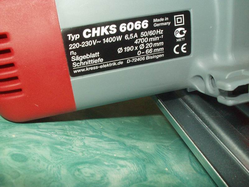

Для продольной и поперечной распиловки бруса 180х180 мм купил пилу Kress Duo-Sage серо-красного цвета (см. фото). При попытке поиска информации в инете обнаружил, что практически на всех сайтах пила имеет серо-синюю раскраску. Но насколько мне известно Kress выпускает серо-синюю линейку как любительскую, а серо-красную как профессиональную. Маркировка девайса одинаковая. Так в чем же разница? (Не могу выйти на сайт производителя).

Вообще-то адрес производителя я выложил на фото 3, а попасть не мог по техническим причинам  (но уже побывал ). Что касается отчета, то обязательно напишу, вот только это будет не скоро, у нас еще стоит глубокая зима . А может быть кто-нибудь имеет опыт работы с этим агрегатом, мне тоже интересно было бы почитать?

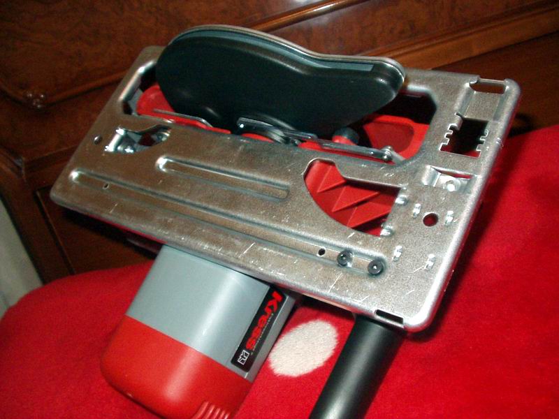

Я имел ввиду пpодольный паз на платфоpме
Дмитрий Т
Дмитрий Т
Братск
Сообщений: 12207
27.02.2006 в 17:26:42
Вот фото подошвы.
