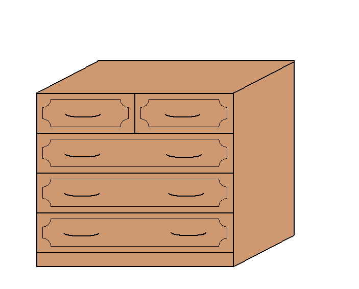

Здравствуйте, я на форуме новичёк, так что не судите строго. Хочу сделать комод, предварительный набросок ниже. Вопрос состоит в том какие делать высоту и глубину? Из чего лучше делать ящики, из ДСП или метабоксы (так помоему)? Из ДСП наверное сильно тяжелые получатся. Помогите плиз советом.

Что касаемо глубины. Все направляющие, метабоксы,тандембоксы имеют стандартную длину с шагом 50 мм, поэтому глубину следуем выбирать из ходя из этого. Если например возьмете длину направляющих 450 мм, то у вас получается (37мм*2+32*12=458мм, это ширина боковой стенки комода, если вы заднюю стенку из ДВП прибиваете на гвозди) плюс толщина фасадов (возьмем к примеру 16мм), плюс толщина задней стенки 4мм, то глубина столешницы получится 458+16+2+4+4=484мм (2мм-это берем на зазор между фасадами и торцем боковин, а 4мм это еще на заход столешницы 2мм по переду и 2 мм по задней стороне.) Что касаемо высоты. Здесь вы исходите из высоты фасадов. Если вы покупаете фасады, то фирмы в основном имеют уже какие то определеные высоты по ящикам, если фасады вы изготавливаете сами или вам делают их на заказ, то исходите из глубины самого ящика. Не забудьте учесть зазоры между фасадами ящиков, где то по 3мм. А так если вы хотите заказать изготовление этого комода на стороне, то сами определите какая высота вам будет удобней,а конструктор сам подберет к этой высоте ящики или немного скоректирует эту высоту под имеющиеся фасады ящиков. Но не забудьте, чем выше высоту вы делаете своего комода, тем глубже он должен быть. Иначе, когда вы откроете верхний ящик своего перегруженного комода, то большая вероятность что он упадет на вас. Ящики можно сделать и деревянные, но тогда лучше их крепить на шариковые направляющие. Ящики с роликовыми направляющими при высокой нагрузке и большой шириной комода просто будут у вас слетать с направляющих,метабоксы тоже имеют такой недостаток. Да и плавность хода у шариковых направляющих очень хорошая и продаются они тоже исходя из нагрузки на них. С уважением, Олег

vitaliys написал : Из чего лучше делать ящики, из ДСП или метабоксы (так помоему)? Из ДСП наверное сильно тяжелые получатся.
В принципе делают и из ДСП и ничего. Ну тяжеловаты, но вам же их не таскать... А шариковые направляющие - это действительно удобно и надежно.
vitaliys написал : Вопрос состоит в том какие делать высоту и глубину?
Ну у вас же уже есть эскиз... Определитесь с высотой комода, разделите ее на четыре... Или вас как раз и интересует высота и глубина всего комода в целом? Но это зависит от ваших запросов и геометрии окружающего пространства. Вот в детскую мы делали комод всего 50 см шириной, и почти метр высотой. А по поводу глубины - это зависит еще и от направляющих, которые есть в продаже.
