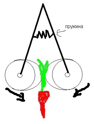

Хе хе хе. Вот это задачка. Я представить конечно могу но на рисовать проблема. Ну смысл в том что вращаются 2 диска и в нижней точке плотно соприкасаются тем захватывая морковь(ботву), поддергивает вверх и отпускает. На словах вроде как то так, а вот с рисунком даже не знаю.

может такой вариантик пойдет: 2 подпружиненых вращающихся вала

по идее чтобы копать морковь картофелекопалкой надо просто увеличить глубену

Эту фотку я сбрасывал, весной ездил к родвственникам в Винницкую обл, там сосед купил китайский минитрактор и сделал вместе в зятем много навесного в том числе и эту копалку, копает хорошо картоху, а морковь будет резать, она 25-30 см в земле сидит, а эту копалку глубоко не зароешь. Мотоблок точно не потянет.
