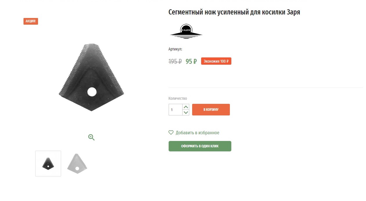

14.03.2020 в 15:10:27
Вот этот нож.
Михаэль
Михаэль
Регистрация: 08.03.2011
Сообщений: 4031
14.03.2020 в 18:13:28
Agro 2009 написал: Вот этот нож.
Agro 2009, это не сегмент от Дона , это как от моей косилки , от комбайна Нива и так далее . Он темный , явно видна ширина закалки , она черная и этот сегмент тонкий . Бывает трескаются они и обламываются . У Дона сегмент светлый , как нержавейка или алюминий и он толстый . Почему то от Дона сами переделывают на дисковые косилки .

Регистрация: 06.03.2009
Кимры
Сообщений: 217
14.03.2020 в 18:23:50
Михаэль написал: это не сегмент от Дона , это как от моей косилки , от комбайна Нива и так далее . Он темный , явно видна ширина закалки , она черная и этот сегмент тонкий . Бывает трескаются они и обламываются . У Дона сегмент светлый , как нержавейка или алюминий и он толстый . Почему то от Дона сами переделывают на дисковые косилки .
Михаэль, Понял, спасибо.
Кимры
Сообщений: 217
18.03.2020 в 10:08:31
Михаэль написал: У Дона сегмент светлый , как нержавейка или алюминий и он толстый . Почему то от Дона сами переделывают на дисковые косилки .
Михаэль, Вот про такой разговор?
Михаэль
Михаэль
Сообщений: 4031
18.03.2020 в 19:13:40
Agro 2009 написал:
Agro 2009, нет , это не то . Окон быть не должно . Два отверстия под клепки или три отверстия , тогда одно среднее большего диаметра . Я видел в продаже один раз от Дона , когда себе брал сегменты от Нивы . Тот сегмент был толще моих в два или даже в два с половиной раза . Он был из белого металла , без следов закалки и дорогой против всех остальный сегментов по цене . Все другие сегменты разных видов были по толщине как Нивские .
