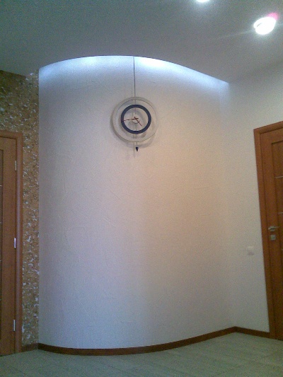

Нужно отштукатурить внешний угол с радиусом. Радиус небольшой, примерно 2-5 см. Будет по периметру дверного проема. Стена есть, поверхность проема неотштукатурена, после выломанной дверной коробки. Штукатурка конечно же ротбанд, потом подшпаклевать и под обои. Какая технология, подскажите? Специальных штукатурных профилей (как для острых, обычных углов) не нашел. Может сделать из фанерки/листа металла шаблон и им протягивать... Так держать его надо будет строго перпендикулярно плоскости стены и штукатурка на радиусе будет или рваться или плыть.

Это такое дизайнерское решение - закругленный откос? Если не трудно, расскажите подробнее, для чего надо делать такой радиус. Шаблон можно попробовать сделать и вести его по упору, прикрученному параллельно откосу, хотя лучше бы мне вымыть три раза паровоз:-(

Шаблон надо не пробовать сделать,а именно СДЕЛАТЬ.
Natalia N. написал : и вести его по упору, прикрученному параллельно откосу
вот и ответ на вопрос,без паровоза:)

А меня есть такое, только радиус большой, а принцип тот же.
Штукатурка полугруглых стен

если б платили так как за мытье паравозов, я б всю жизнь эти радиусы выводил, там проще простого, не дольше чем ровное.

Вот когда-то делал штукатурку бассейна под мозаику, там надо было небольшой радиус на одном углу сделать

ilart написал : штукатурка на радиусе будет или рваться или плыть
А с этим как управляетесь?

Natalia N. написал : А с этим как управляетесь
Не заметил таких особенностей на радиусах. Вот недавно был в доме где был у меня вот такой поворот. Все замечательно.

2mirock Вах! Красотища, но дверь зачем-то упала:-) Тут у Вас большой радиус, а когда в бассейне маленький выводили, не заметили никакой каверзы со штукатуркой?
