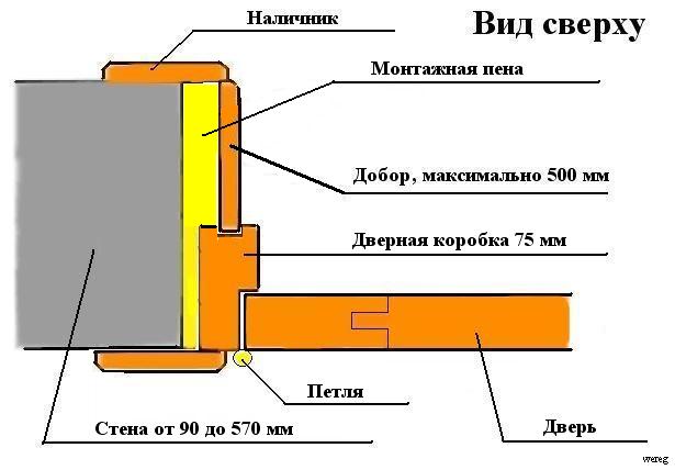

Спасибо всем за советы :clapping Буду мастерить. Впереди еще будут вопросы. Вот один: добор тоже сажают на пену? как вот тут на картинке
бракодел
бракодел
Регистрация: 21.10.2011
Ярославль
Сообщений: 14457
14.09.2013 в 15:43:31
maslenkin, добор обычно или саморезами или клеить к коробке...а потом полость между добором и стеной аккуратно пеной
