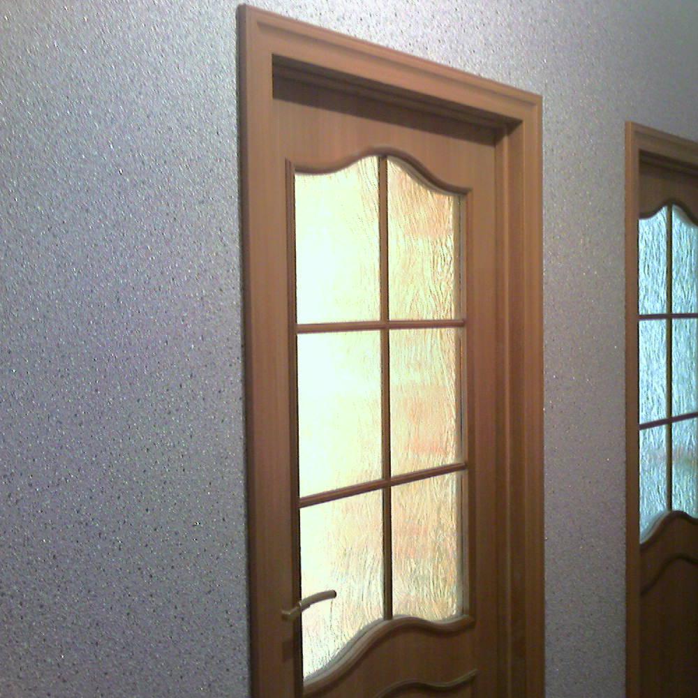

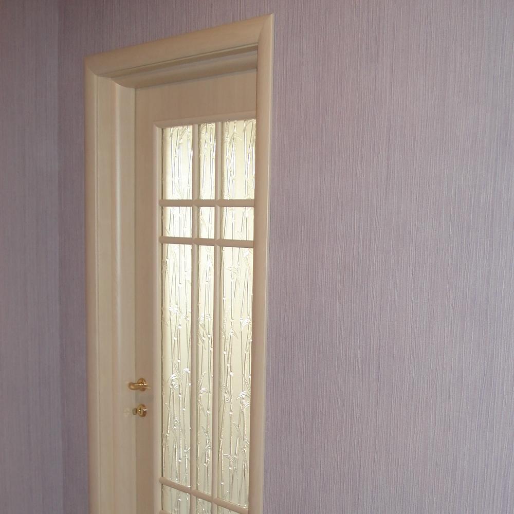

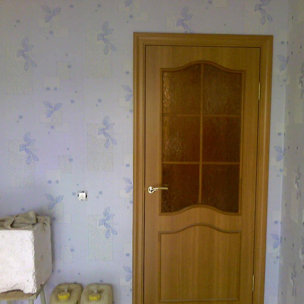

22.11.2008 в 12:45:07
отделкин написал : наличник В общем если добор не широкий то к установленной коробке крепим его прямо в торец с засверливанием и зинковкой например на 51 саморезы если добор 3-4см шириной (отпиленной частью добора к коробке )кстати при такой ширине 1 добора хватит на 2 шт он ведь 15см шириной?Если добор широкий и места нет подлезть даже с длинной битой чтоб прикрутить изнутри 2-3самореза то тогда надо приклеить на пену притянуть к коробке можно малярным скотчем пенить точками после высыхания запенить весь шов Вот на фотках Краснодеревщик с добором 4см(извините за качество) Еще вот италия с добором работать легче намного
