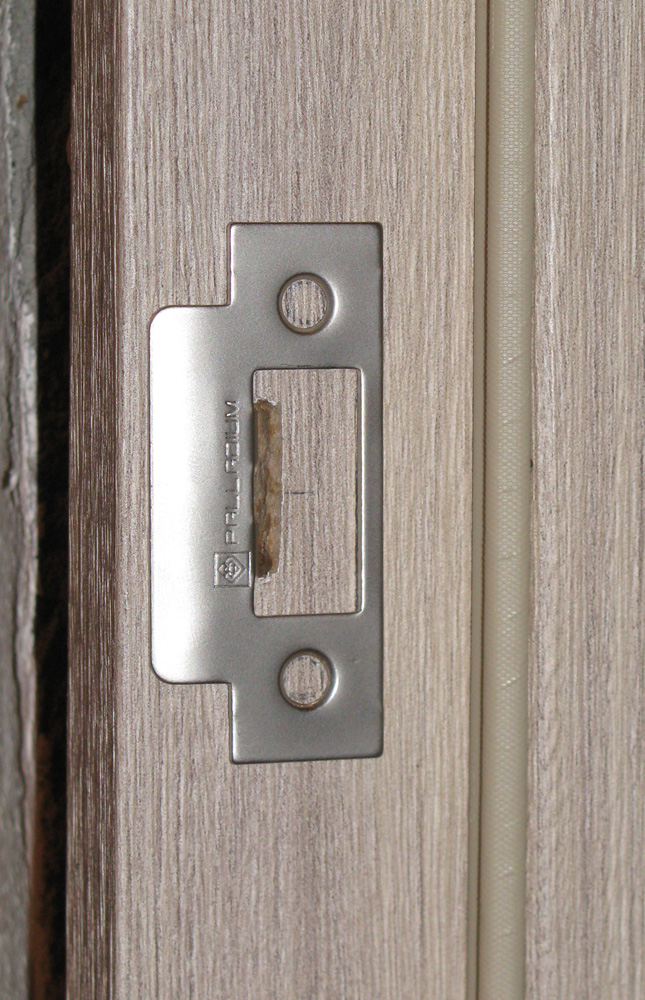

28.10.2013 в 12:36:27
HEHyA4O написал : Еще у этого цвета карандашную разметку нихрена не видно
Ничего подобного - отлично всё видно! ;)
У меня очередная головомойка. Ответки защёлок у Палладиума рассчитаны на двери явно тоньше, чем касапортовские 44 мм. Если всё оставить как есть со временем язычок раздербанит плёнку на коробке. Что посоветуют уважаемые мастера?
