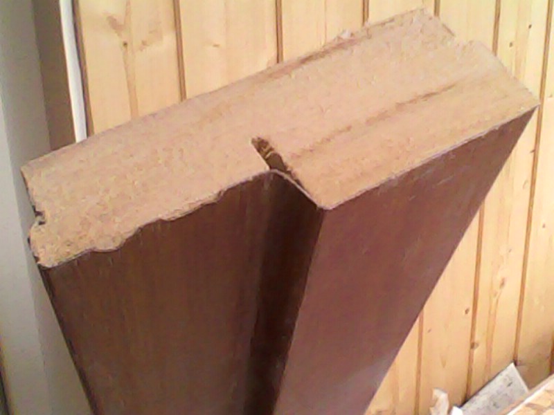

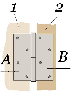

У меня тут другая проблемка, уговорили таки двери поставить. С массивом бы вопросов не возникло, в свое время работал в одном из столярных подвалов-ангаров Ульяновска. Торцовка, фрезеры и т.д. есть - лестницами иногда балуюсь... Неделя свободная есть... Вес двери 28 кг., мдф. Коробка тоже мдф. Нужно ли как-то усилить места крепления петель, ну например куски фанеры 10мм с обратной стороны приклеить и поменять шурупы на петлях более длинные, что бы и фанеру прошли? Почему установщики из магазина (на другом объекте) на аналогичных коробках не стали врезать петли, в полотно врезали, а к коробке просто прикрутили? Уплотнитель как-то отдельно покупается и вклеивается или вообще обойтись без него?

Эти самые "любимые" у всех дверщиков.:) Коробка в четверти у них самая тонюсенькая. Как правило швы под пену огромные. Бывает, что приходится заужать проём. Если не фальшь-коробом, то хотя бы с одной стороны. Конечно же петельной. Подойдёт полоса любого гвоздимого материала. Даже старый наличник, например. А уж к нему (капитально закреплённому и желательно вертикально выставленному) можно скрыто крепиться под петли. Через клинья на тонкий слой пены. Шурупы и штатные держат нормально, если не "пластилиновые". Многие мастера сразу выбрасывают такие, но более длинные не нужны. Петли должны врезаться и в полотно и в коробку. Уплотнитель... Ну нет его и нет. Такая комплектация.

ДВЕРНОЙ.OZ написал : Уплотнитель... Ну нет его и нет. Такая комплектация.
Я про уплотнитель спросил вот почему, без него "хлопать" наверное будет, а есть ли приклеивающиеся в магазинах даже не знаю, никогда уплотнителями не интересовался. Никто не приклеивает? Опять же вот эти размеры А и В... Врежу без уплотнителя, потом и захочешь не вклеишь.

уплотнители некоторыми шарлатанами преподносятся как забота о заказчике и подтверждение опыта и знаний (вплоть до анжинерных:)). На практике под клеевую основу постепенно попадает пыль, резинка начинает задираться, провисать, подворачиваться под полотно и т.д. Это не обязательный, но более вероятный итог колхоза. Иначе не стали бы производители париться по поводу нарезки паза под вставной уплотнитель с ножкой (или боковиной) "ёрш". Ну а если только самоклейка без вариантов - я бы советовал на петельной стойке клеить уплотнитель по широкой стороне четверти. Так он будет работать на сжатие а не на сдвиг. И прослужит дольше. Ну и само-собой обеспылить, обесжирить и т.п. Может и повезёт... Хотя, думаю, в "дверной Мекке:)" подобрать подходящий уплотнитель не проблема. В коробке на фото есть паз... И ещё по поводу этой коробки. У неё на лицевой стороне есть такая маааленькая четверть. Эдакий "наличникоулавливатель". Его нужно выставлять по плоскости стены, то есть сама коробка должна немного выпирать даже на идеально вертикальной стене

ДВЕРНОЙ.OZ написал : Эдакий "наличникоулавливатель"
Да уж...:) Там еще четверть под добор - чуть больше "наличникоулавливателя", но меньше толщины добора. Что мешало производителю фрезернуть больше и глубже - незнаю

midav написал : Что мешало производителю фрезернуть больше и глубже
Не хотелось бы никого обидеть:)... Но, думаю, так решил инженер-конструктор. Для которого попрактиковаться и вникнуть в тонкости работы - "не царское дело". Посмотрел на чертеже, приложил деталь к детали в руках... И запустил в работу с полной уверенностью, что по-отцовски позаботился о недотёпах-установщиках.....
