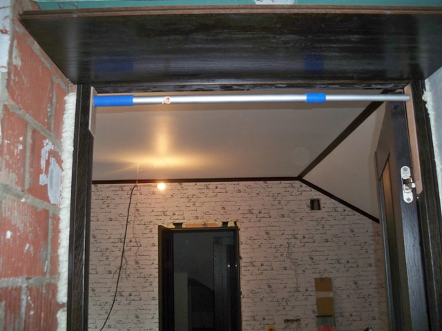

Добрый вечер!Вот что получилось с раздвижными дверями Статус Оптима 122.Фоток мало(всего одна)т.к. фоткали поздно(заканчивали объект) и немного с другого объекта(Статус Оптима121)

poziuris написал: Добрый вечер!Вот что получилось с раздвижными дверями Статус Оптима 122.
Широкий добор сверху тоже хороший вариант :applause: так что не правильно подготовленный проём под раздвижную для нас теперь не проблема :) Но если взять до кучи не правильно спланированный заказчиками стык ламината перед раздвижкой и выключатель в наличнике,то пока заказчики побеждают логику,наши советы и рекомендации :(

DoncovS, Добрый вечер!Просто здесь ещё повезло,что толщина стены была чуть меньше ширины добора(135 против 150),что позволило состыковать вертикальный и горизонтальный добор без проблем,а по поводу остального Вы абсолютно правы.Сначала сделают,а потом спрашивают:А можно как-то исправить?
