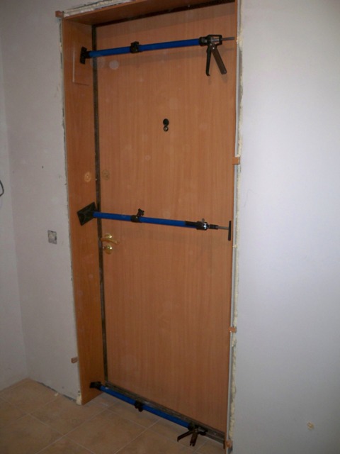

Повторюсь, может кто не заметил, :help
Подскажите, пожалуйста, плинтуса софья, пластиковые на клипсах которые, чем лучше клеить, чтобы и быстро схватывался (углов куча) и белый или прозрачный.
С уважением,
Аватар пользователя
vadim d
Регистрация: 20.04.2008
Сообщений: 5036
20.01.2016 в 00:46:04
интербондаксфиксsansansan, двух компонетные клеи ( клей+ спрей активатор) аксфикс; интербонд наиболее популярные на сегодняшний день.

vadim d, а ты пробовал на эти клеи наличник ляпать? успеть реально или приложил и ппц?)))

debe, судя по этому видео немного времени есть, но вонючий правда он УЖАС! не знаю как они там дышат. клеил сломанный пылеотвод в гараже и то задыхался.

погуглил - обнаружил аналог от tytan. склеивает за 15 сек. это уже интереснее, ибо есть время на корректировку)))

debe, раз клеил (пластиковые двери, коробка, наличники) если без активатора время есть, но нужно подержать. Имей ввиду у них ( которые я перечислил) плохая адгезия к глянцевой гладкой плитке. И это не обязательно сразу брызгать активатором на одну из склеиваемых деталей, можешь сначала спозиционировать , а потом поверх брызгуть. Штука проникающая следов, на отделке не оставляет.
