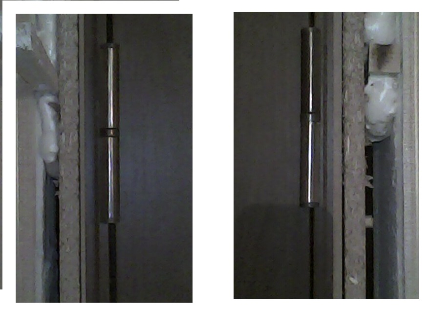

Учусь. Распашная дверь. Фрезеровал под петли по одному шаблону, но в итоге зазор на левой и правой двери разный... Петли апекс в коробочках

Сообщений: 2918
14.10.2014 в 22:24:13
бывает и так)))

midav написал : Учусь.
Поздравляю. Ты сам ответил на свой вопрос. как опыт придёт. так и зазоры встанут на свои места. не парься.
