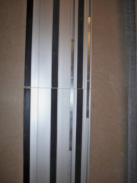

debe
debe
Регистрация: 11.11.2012
Пенза
Сообщений: 2918
11.11.2014 в 09:56:49
WEREG написал : Твои горы люминия
у них длина не 2100, они кучкообразные. и все используются с толком, до единого грамма, так что вес этот полезный
WEREG написал : а с 20 мм добором, ещё и толкатель наверное есть
использую "тянутель" в таких случаях)))
vadim d написал : но хоть 20 мм хоть 5 мм да не важно если не косой использую боковой упор.
это понятно. тут другой аспект интересен. всю эту конструкцию нужно куда-то загнездить... на достаточно ровную и жесткую поверхность. на пол? длинный верстак? 3-4 одинаковых по высоте систейнера в ряд? вчера прикинул со своей новой погружной... а если её поставить подошвой вверх (конструктив не важен, главное идея...), деталь закрепить на шине, да хоть скотчем малярным, точками. включить пилу и шиной с деталью по подошве...))) ну то же самое, только вверх ногами)))

Budzivid
Budzivid
Регистрация: 22.07.2012
Минск
Сообщений: 101
11.11.2014 в 11:26:05
vadim d написал : Не знаю как у Вари но хоть 20 мм хоть 5 мм да не важно если не косой использую боковой упор. По поводу таскания шин, они меньше всего доставляют неудобства. Они в чехле у которого есть плечевой ремень. Накинул как ружье, руки свободны
Вадим ну выложи плиз фото как ты приспосабливаешся по шине

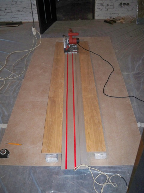

Kosapuzii
Kosapuzii
Регистрация: 21.01.2011
Рязань
Сообщений: 3424
11.11.2014 в 11:49:55
debe написал : вот и расскажи, как ты это делаешь, что тебя устраивает...
Положил подкладки на пол , выставил глубину +1мм ,добор на пол ,шину на добор и хоть 2 хоть 50мм режу без проблем.
debe написал : особенно с доборами 20 мм, на 2 двери, из одного 120-го пиленные)))
Такие жлобы мне не попадаются:), а по сути что отпилил , то и подложил под край противоположный пилению , чтоб шина не "падала". По поводу пиления наличников телескопов все тоже самое , но ближе чем 5мм к клюву пилить не получается (особенности конструкции) да и не не было такой надобности .Полочка на коробке по любому имеет некоторую толщину.
WEREG написал : Твои горы люминия тягать ежедневно, то же вариант малопримечательный, а с 20 мм добором, ещё и толкатель наверное есть, или пальцев лишних запас?
Дима,представим ситуацию- нужно обрамить проем к входной двери , а он клинами . Я просто переношу размеры на доборы и пилю без сколов хоть с лицевой , хоть с тыльной стороны. С твоей сиской это гемор.
debe написал : у них длина не 2100, они кучкообразные.
В том то и дело что шины (у меня) 1400+900 , на все случаи .

Budzivid
Budzivid
Минск
Сообщений: 101
11.11.2014 в 11:58:37
Kosapuzii написал : Есть только такое фото.
на сам бы процесс взглянуть:o шина то прибл. 18см, а если добор 10 из него надо сделать 2е планки и по 4 оставить? неудобно наверное? пила не куляется?
