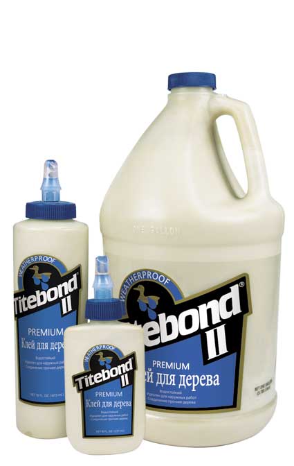

DoncovS написал : Большинство клеит всё таки на м.пену.Быстрое схватывание,не дорого,пена всегда под рукой,к тому же проверено годами.
А с такой экзотикой как термоклей, вообще наверно ни кто не связывается. Имеется в наличии, отсюда и вопрос.
Термоклей имеется в виду нанесение термопистолетом?Пользовался как-то,но на лаковую поверхность шпона не очень крепко клеится,да и это считается как временная фиксация,типа прихватить,пока что-то сделать надо,к тому же щель остается приличная из-за толщины клея,я уж лучше Моментом ПВА приклею,для дерева лучше нет клея и прихвачу микрошпильками.

17.09.2015 в 19:40:16
Дверник написал : Моментом ПВА приклею,для дерева лучше нет клея и прихвачу микрошпильками.
Готов поспорить))

17.09.2015 в 20:58:54
из за курса не очень приятен. а так клей норм, юзал до последнего перешел на отечественный.
SkyJackeRR
SkyJackeRR
Регистрация: 10.03.2015
Саратов
Сообщений: 271
18.09.2015 в 14:22:37
vadim d, если по пузырю в день расходовать, то да.) А так - пофиг на курс ;)
