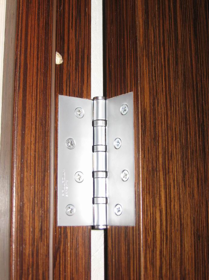

ну, если таки
модельщик написал : ЗАБАВНО.
то вот:

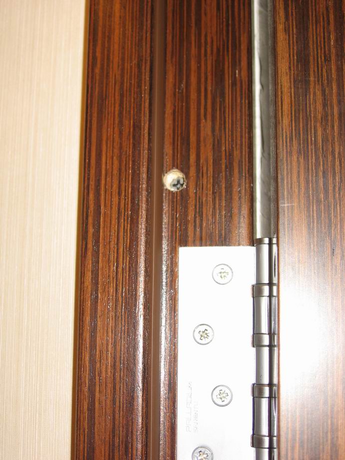

Marozoff А чем планируете отверстия закрывать?

02.05.2010 в 20:24:09
waw0375 от сквозного монтажа? думаю найти пробойник диаметром на пару милиметров больше, чем имеющееся отверстие, аккуратно высечь им шпон на этих отверстиях (там все отверстия закосячены- некруглые и со сколами) и этимже пробойником наделать заглушек из кусочков шпона оставшихся от прирезки петель или из обрезков коробки и заглушить дырки...
зы: не стал париться со скрытым монтажом - дверь в туалет практически всегда закрыта, разглядывать коробку во время входа-выхода я точно не буду!!!
тут гдето я видел уже дискуссию на тему топить или не топить ответку. Ответка от замка Palladium толщина 1мм (если не меньше) - топить её или так привернуть?

Marozoff написал : думаю найти пробойник диаметром
Не зная найдется ли в Вашем городе. ... Есть пленка (самоклейка) имитирующая шпон (можно подобрать) и пробойниом зделать кругляшки и потом наклеить. КАК вариант!
