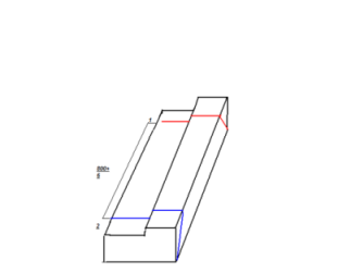

Ставлю двери ;) Возникли вопросики ...
  1. Неполучается точно отрезать торцовкой нужную ширину 606 мм под углом :( трудно прикинуть где точно пройдет рез т.к. отмечается величина на одной плоскости а касается диск при примерке в другой :( Как вы с этим справляетесь?

Virtual написал : т.к. отмечается величина на одной плоскости а касается диск при примерке в другой
ну так перенесите эту разметку куда нужно... черновой рез хотябы сделайте ~620 мм (например) и от него отмерьте сколько надо по нужной плоскости и пилите начисто...

Что то пришлось сильно сжать рисунок что бы загрузить:a 2Virtual Сначала отрезайте по (1) метке красный срез там где удобно, а потом откладываете необходимую ширину и отрезаете второй рез (2) синий и ничего никуда переносить не надо. Стоевые отрезаю вообще не размечая высоту просто в самый край коробки, а потом по высоте отрезаю снизу сколько необходимо.

Virtual написал : Неполучается точно отрезать торцовкой нужную ширину 606 мм под углом трудно прикинуть где точно пройдет рез
Я отрезаю с запасом, а потом, прикинув че к чему, на глаз пододвигаю заготовку под обрез за два-три прохода ..тоесть, один точный обрез - это: два-три-четыре реза

vadim d написал : постепенно двигаю заготовку к Отметке делая 3-4 запила.
Привет! У меня пила с протягом по этому наверное нет надобности делать 3-4реза, вытянул, приложил диск зубом к отметке и вжжик -готово.
