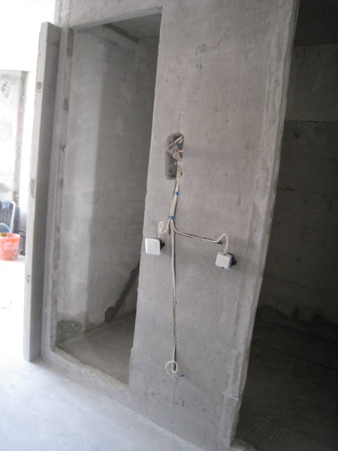

Здравствуйте! У меня такой вопрос. Ремонтирую санузел. Полотно 60 см, проем примерно 70см. Планирую сместить проем на 5 см в сторону, отрезав немного бетон. Соответственно с другой стороны проема надо нарастить стену на 5 см, чтобы сохранить те же 70 см. Думаю что если даже поставить кирпич "на попа" и использовать плиточный клей держаться он не будет. Как и чем можно правильно нарастить проем для установки двери? Можно ли ассиметрично установить дверь в проем, а потом заштукатурить этот посвет? Спасибо.

2Sanchos А что мешает просверлить кирпич и закрепить его ещё и с помощью анкера(к примеру)+ раствор соответственно.

Каждый кирпич сверлить думаю нереально и лопнет все это и раскрошиться толщина бетонной стены 7 см плюс еще сверлить для двери нужно. Нет не пойдет.. думаю есть другие варианты.

Для возможности установки наличника очень часто приходиться смещать дверь.А что мешает вам закрепить,например, деревянный брус?Или рамку собранну из ПС50х50 и обшитую ГКЛом?

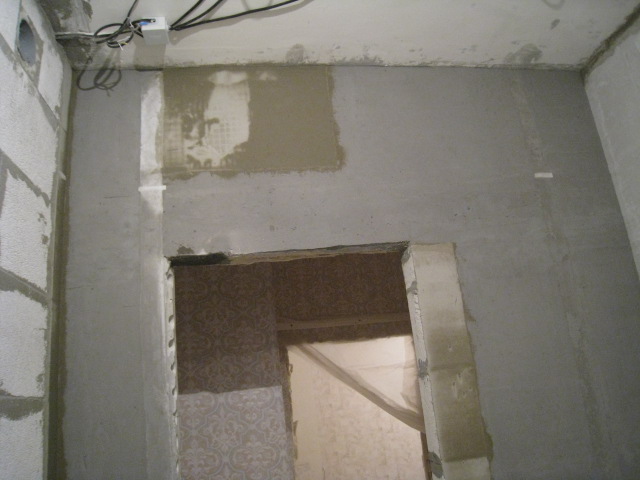

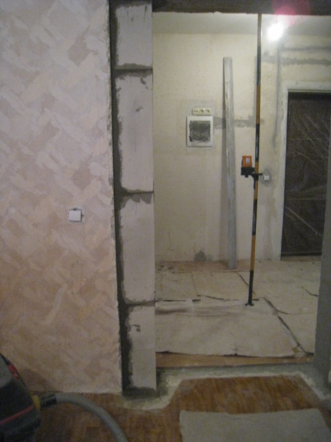

Sanchos написал : Думаю что если даже поставить кирпич "на попа" и использовать плиточный клей держаться он не будет
Все будет отлично держаться.Можно между кирпичин в стену забить арматуру для страховки.Другой вариант-поставить пеноблок.Отрезать сколько надо.Также скрепить арматурой.Варианты проверены,даже не сомневайтесь.

Sanchos написал : Есть ли еще какие либо варианты или с брусом самый надежный?
Если есть время для работы,то самый надежный вариант в предыдущем сообщении.

Спасибо! В принципе все очень наглядно и доходчиво.
