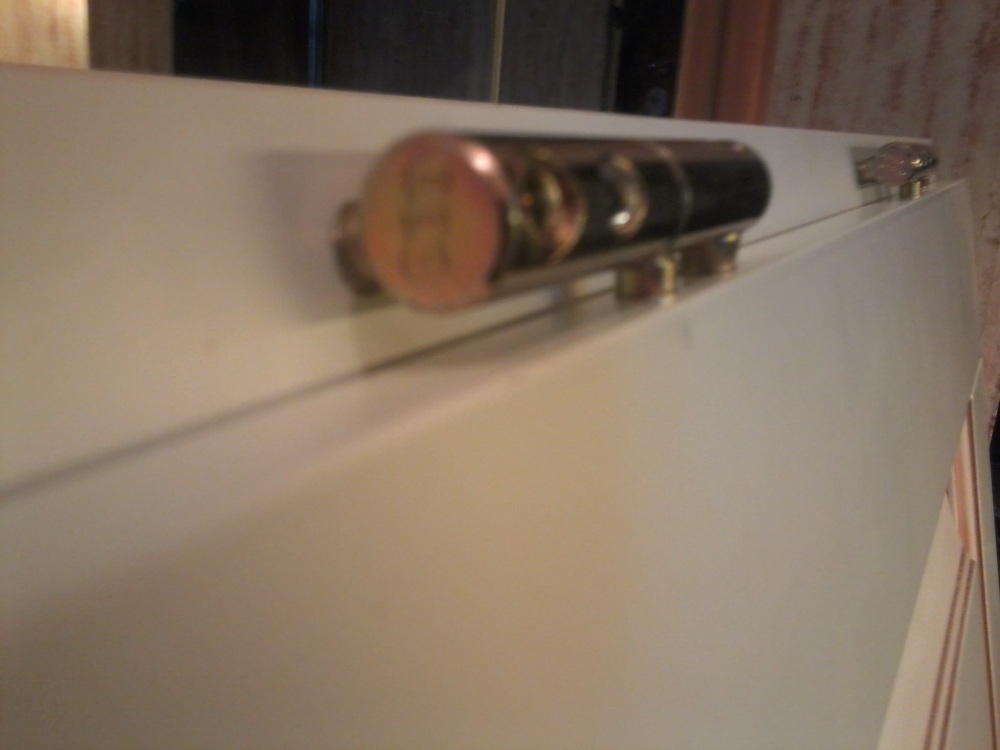

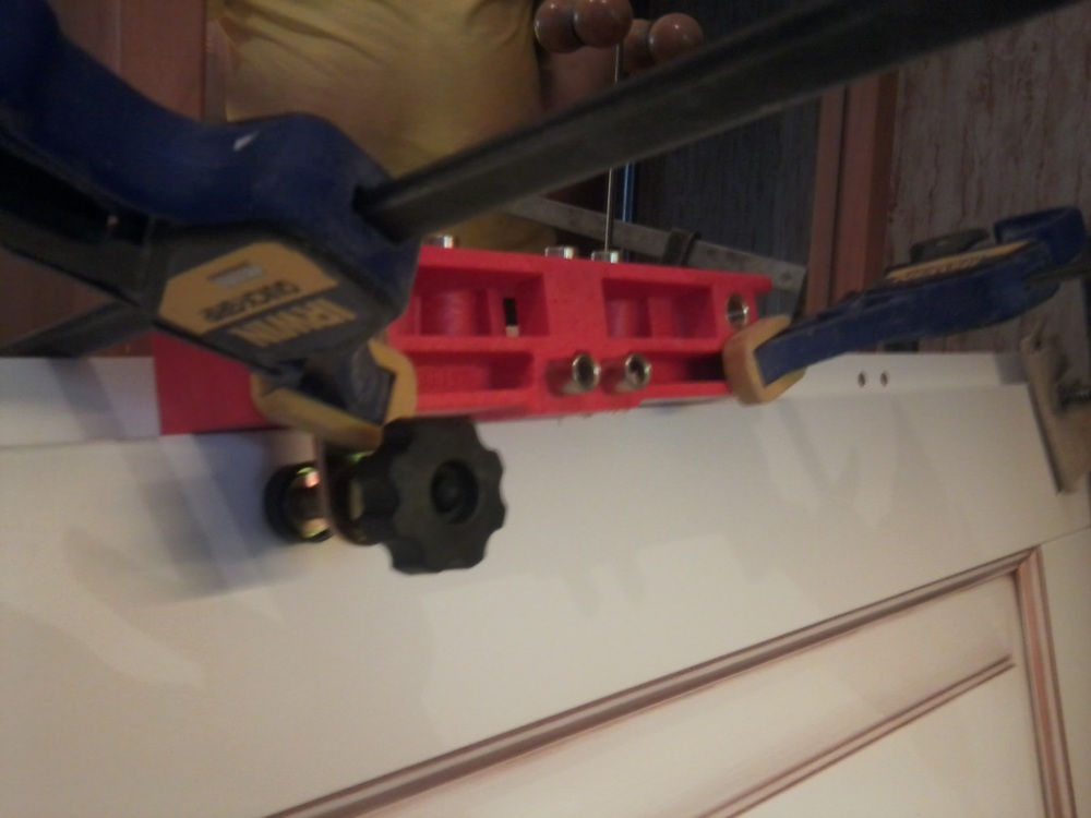

vadim d
vadim d
Регистрация: 20.04.2008
Сообщений: 5036
14.11.2012 в 00:54:18
waw0375, Ну во первых стоимость самих девайсов (речь идет об итальяшках) против обычных карточных петель не итальяшек. Во вторых у нас в основной массе это обычные полотна, а так как классическое применение ввертных петель это полотна с четвертью( они же с наплавом,с притвором ит.д.) сответсвенно и спрос на них не велик. Сори за фото, кроме телефона ни чего не было. Петли AGB + родной кондуктор.
eric
eric
Регистрация: 07.10.2007
Москва, Сочи, Адлер, Сириус
Сообщений: 2607
14.11.2012 в 00:55:36
waw0375 написал : Интересно узнать мнение о ввёртных петлях.
На сколько я понимаю, что-бы под них правильно засверлить нужен кондуктор. Если полотно без наплава(притвора) они особо здорово не подойдут, а у нас полотна с притвором делают единицы и те уже с предустановленной фурнитурой. Это мои наблюдения не претендующие на сермяжную правду.
