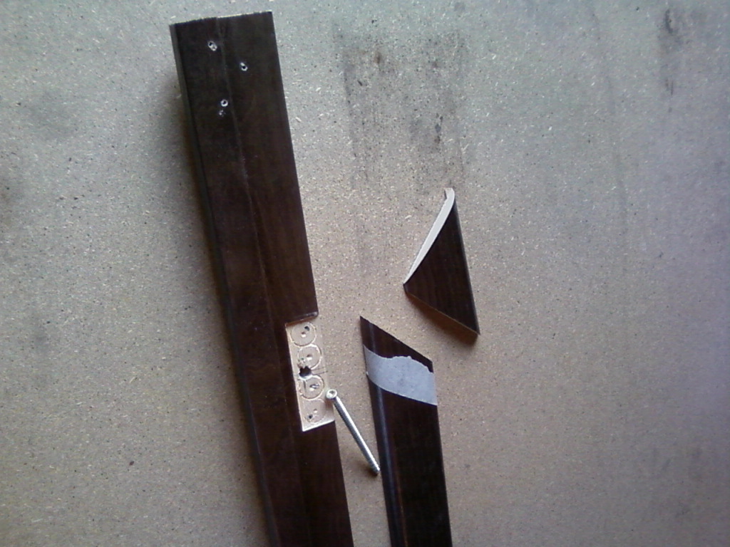

Ну и один наличник бумажный совсем слабый какой-то попался - осыпался даже не в месте реза, а просто так. Надо с них пленку защитную до самого последнего момента не снимать. И резать их стараться только с лицевой стороны, предварительно хорошо оклеив скотчем. На них шпон с мдф на раз-два отходит (был косяк тоже, когда поторопился и уже в конце подрезал стоевую по длине прямым резом ...но с тыла почему-то да и нажал чуть -опа- 12 см поехало...? - пришлось это расслоение подклеивать потихоньку...на улице:)).

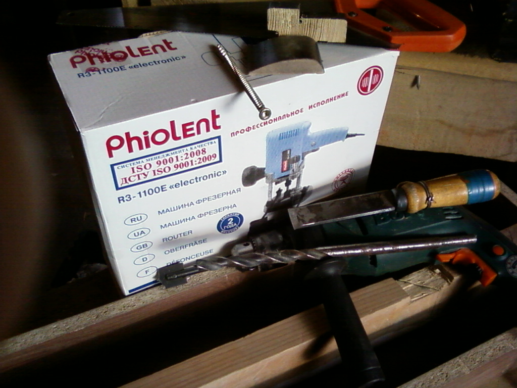

Работал стамеской, дрелью и шведской ножовкой Сандвик с мелким зубом+самод.стусло-ящик от упаковки меб. гарнитура+струбцины+ограничительная металлическая планка по глубине врезки петли для удобства выборки стамеской (см.фотки).
Все места резки и рабочие зоны обклеивал малярным скотчем. Извел 2 рулона. Скотч рулит!
Для распирания коробки перед запениванием использовал прокладки из оргалита и пробки от шампузика. Прокладки клеил на двусторонний скотч на предварительно накленные куски малярного скотча.
Делал так, потому-что обе двери внутрь открывались и на окнах - решетки, а распорки делать на них стремно, т.к. поцарапать очень легко. Полотна для защиты от пены еще и закрывал старыми обоями на всякий случай.
Под петли выборку сначала делал перкой переточенной, а затем добирал стамеской и канцелярским ножом. Это, конечно, долго. У меня выходило более часа на одну, но много времени занимала разметка и приладка.

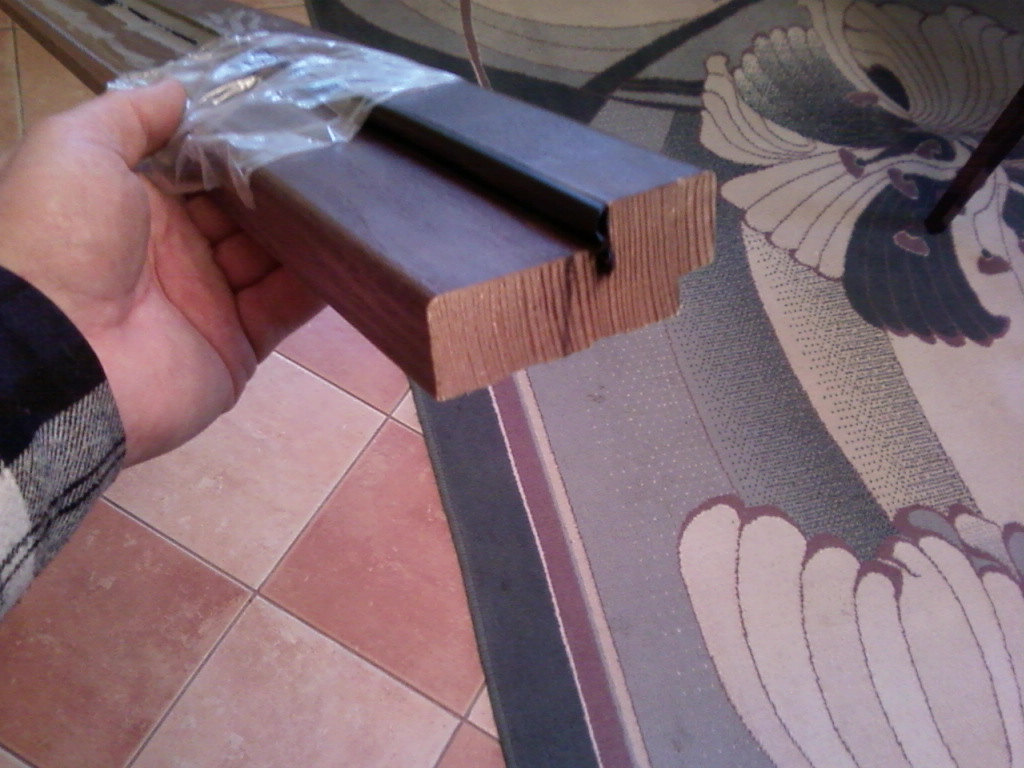

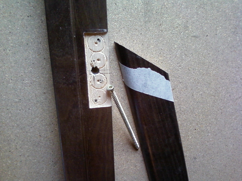

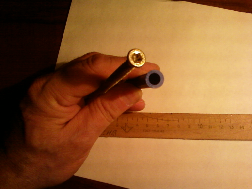

Океановскую коробку на большой двери крепил на 6 точек с клиньями (стены были из газосиликата). На маленькой - на 5 точек. Для установки под петли и замок использовал шурупы с насечкой диаметром 7 мм. с головой 11мм , стальные, длинные «под звездочку» и дюбель 10 мм. на рынке посоветовали для дверей – понравились, протягиваются хорошо и заглушками закрываются легко. Но стоят винтики по 15 руб. за шт. Хотя для деревянных легких может они и чересчур мощные (см.фото).
Арочную перекладину крепил к стоевым на 3 самореза с достаточным отступом от краев (20-22 мм). Саморезы черные 60 мм. с потайной головкой. Стоевые выдержали. Вообще стоевые понравились, они хорошего кач-ва и шпон на них приклеен качественно. А вот с арочными элементами надо работать очень аккуратно, т.к. они легко скалываются в самом углу, там где дуга выходит на плоскость (был один заводской дефект и один скол подклеивал свой).
На арочной на фото №3 видны заводские технологические отверстия. При установке их не использовал и шканты стандартные диам. 10 мм. в них не идут (проваливаются). Арочную не подрезал. В моем случае заводские размеры арки были на 6 мм. больше полотна, что обеспечило зазор в 3.6 мм. по замковой стороне (петли врезал в стойку и полотно на глубину 2-2.5 мм., т.е. "по науке форума" чуть меньше толщины петли)
