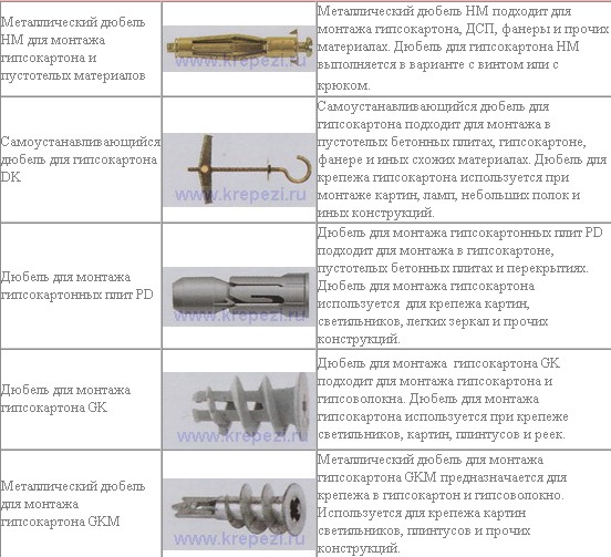

Дело такое: в частном доме кухня в цокольном этаже( наполовину в земле для точности:) ). Повышенная влажность, много коммуникаций. Перештукатуривать не хочу - все равно все трубы не спрячу в стены, а выровнять этот ужас вряд ли удасться до такой степени чтобы можно было ложить плитку. План такой: затянуть все стены церазитом от влаги(не помню точно название, цр 65 вроде) и потом все стены гипсокартоном зашить. Но... Опять же шкафчики! Я читал на форуме об этом креплении, но как-то все равно доверия особого не вызывает, хотя... И еще колонка газовая в кухне есть - ее можно на гипсокартоне крепить?

ну да :) такой гипсокартон и хочу. дело в том, как шкафчики прикрепить потом и колонку? думаю, может в два раза больше поставить профилей стоечных? а после того как плитку покладу, прикрепить рейку как раз к этим профилям и уже на эту рейку шкафчики? Может, так нормально будет?

Вполне нормально. Можно так-же в нужных местах фанеру заложить.

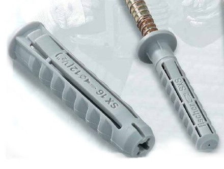

Если будете крепить через кафель очень хорошо зарекомендовал себя в моей практике дюбель гвоздь fischer с крюком или саморезом для навешивания мебели и различных предметов интерьера
