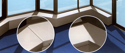

Лоджия у меня длинной почти 4 метра. Понятно, что одним куском подоконник не поставить, купил 2 двухметровых.
Чем красиво их соединить? В местных строительных супермаркетах разводят руками, говорят, не я один по этому поводу их спрашиваю. Кто-нибудь сталкивался с подобной проблемой?

есть-же торцевые соединения

Это если он прямой, без проблем. А если парапет лоджии образует угол, то цельным не выйдет. У меня привезенный оконщиками промежуточный соединитель по профилю не подходил к подоконнику и выглядел совсем похабно.
Я запенил стыкующиеся торцы частей подоконника, установил и закрепил их с зазором в 2мм, края сверху и щель снизу заклеил малярным скотчем и залил всю щель клеем для ПВХ "Космофен-Плюс" немного не доходя до верхнего края. После его высыхания еще раз залил уже заподлицо с краем. Получился как-бы цельный угловой подоконник с небольшой ложбинкой по шву, как у оконного профиля в углах рам. Вполне прилично. Но работать с клеем весьма неудобно: плавит ПВХ, сохнет на поверхности быстро, а в глубине зазора медленно. Проще будет аккуратно склеить тем же Космофеном-Плюс два торцевых элемента и сделать из них соединительный.

У Арлента красивые соединители на картинке.
Но заострю ещё раз - в строительных супермаркетах кроме торцевых заглушек ничего нет. Поднялся к соседу, ему сразу с конторы ставили с окнами, так закрыли каким-то подходящим куском пластмассы. Слегка похабно, но для лоджии, думаю, пойдёт, за неимением другого.
