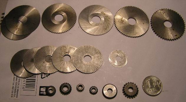

Привет!Подскажите, пожалуйста, как правильно называется эта фреза по металлу? Ширина пропила 0,2 мм примерно,игде это можно купить? Спасибо!

Вообще все фрезы с тонким пропилом зовутся "дисковые". А купить - на рынках, у барыг (москворецкий, например) или в на специализированных сайтах. Хотя 0,2 я не встречал, самые маленькие - 0,3.

Если я правильно понял, то там должна стоять обычная отрезная (прорезная) фреза по дереву. Она там стоит на оправке, которая в свою очередь зажимается в сверлильный патрон. К сожалению вы не написали диаметр. Продаются такие инструменты в инструментальных фирмах или на блошинных рынках.
Выглядят они как - смотри рисунке.
P.S. 0.2 мм бывают, знаю мужика у которого есть наши и чешские (Pilana).

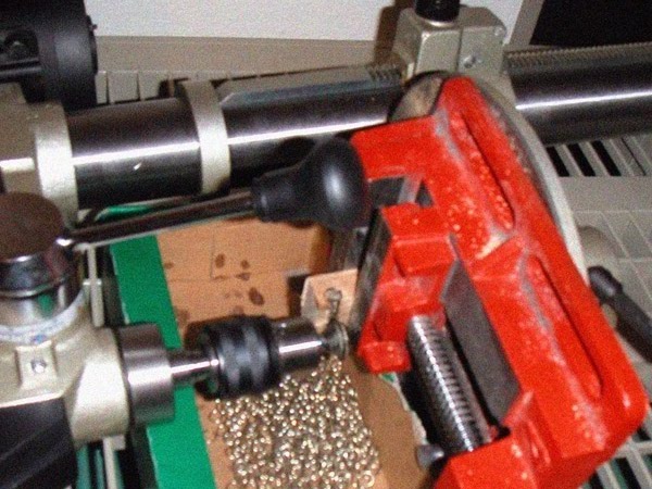

tsn,на картинке изображен брусок с просверленным отверстием под диаметр пружины,зажатый в тисках,к нему подведена фреза, в отверстие вставляется пружина,и фреза ее режет на колечки. tsn,вы не смогли бы подсказать место,где торгует тот мужик? Спасибо!

А на картинке лежащий на боку сверлильный станок? :) Какая-то очень рисковая оснастка, никакой фиксации пружинки. Фрезы надолго хватает?

Desti,я сам не знаю,я кусаю пружинки обычными бокорезами,что очень низкопроизводительно,вот я и хочу выяснить про эту фрезу.Я знаю,что вместо фрезы пользуются миниотрезными дисками для Dremel, но они очень быстро стачиваются,где то его хватает на 200колец примерно,и толщина пропила около 1 мм,что очень много.

Проблема в том, что фреза имеет зубы, в отличие от отрезного диска. И независимо от материала пружинки и оборотов фрезы эти зубы будут цепляться за металл и выдергивать пружинку из оправки, т.к. жесткой фиксации нет. Производительность даже с хорошей оправкой не станет больше, т.к. скорость подачи очень маленькая для таких тонких фрез.

Пружины изготавляются из 65Г и 60С2 (в основном), но есть и другие стали, 50ХФА, например. Порезать фрезой нереально вообще, т.к. диаметр проволоки меньше впадины зуба фрезы. Вырвет. Вулканитовый диск - лучшее решение, ИМХО.
24.02.2006 в 11:12:41
Материал - вязальная проволока, диаметр кольца-11мм
