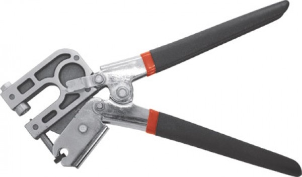

dmitro+ написал : Нормальный острый шуруп и все
Не-а. Сейчас ставлю потолок как раз кнауфовским профилем, тоже думал "сейчас зашуруплю". Обжужукался, а результат ноль. Хотя крепёж - тоже фирменный кнауф-шуруп.

_Alexey_ написал : кто-нибудь работал такой моделью? как она для стоек?
Раз подняли тему, то лучше поздно, чем никогда. Нормальная модель в своём классе. Ближе к хорошей. Просекает качественно и уверенно. Единственный минус - по сравнению с более дорогими несколько хуже эргономика. Нормальный недорогой рабочий инструмент.

Слегка и я помучился(начитался :))выбирая просекатель.Вообщем по разным причинам приобрёл во Вси простенький Зубр и довёл его до нужных мне размеров и возможностей.Изначально очень хорошая заготовка в масляной отработке для болгарки,напильника и наждачки,при этом клинит и перекашивает во всех положениях,пока не потрясёшь его,боёк при переворачивании вниз или клинит насмерть или выпадает,при этом выбирал из трёх.Обработка самого бойка и ролика черновая,ступеньками,как впрочем и посадочное место под него вырезано,тоже ступеньками. Вообщем пообрезал всё лишнее на мой взгляд,закруглил углы на бочонках,так легче вставлять и вытаскивать из профилей,верхний бочонок прилично сточил по толщине и высоте.Сам боёк,ролик и посадочное место шлифанул,в нижнем бочонке в отверстии тоже шлифанул.Родные 4мм оськи-винтики заменил на 5мм из нержавейки,в ручке просверлил и прикрутил болтик в нужном месте,он при переворачивании просекателя вниз не даёт полностью раскрыться ручкам и соответственно не выпадает боёк,при этом сверху боёк из бочонка не выступает.Сами ручки после пластмасовых насадок сточил-заузил под хват руки,сказать что стал полностью однорукий не могу,но намного легче и свободнее стало им работать,сжимать и разжимать одной рукой в этом месте,ну а у кого клешня не маленькая,то можно смело сказать- просекатель однорукий.Полной обкатки пока не было,но и так уже понятно что работает исправно,чётко,свободно одной рукой просекает профиля,на сжим и расжим работает исправно,просечку разгибает.Ну а срезанные куски металла болгаркой теперь не мешают заводить просекатель между стеной и профилем в 15мм и просекать пн с пп. Кнауф пока не просекал,жду кагда попадётся под руки,как раз под это дело токарнут и боёк потвёрже и поострее,хотя на тонком профиле родной работает отлично. Пока нанёс грунтовку,народ в бригаде решает в какой цвет покрасить :)

Некропост DoncovS, на свою голову я пошел вашим путем. Просекатель после дорабоки смог сделать около десятка отверстий, и сдался. Не хватало жесткости конструкции. Выражалось в том, что дуга просто уходила вверх, боек металл не прошивал. Но что есть, то есть, подлезать в профиль 50х50 стало удобнее. Хотя допускаю, что ваш просекатель сделан из приличного металла, а не пластилин.

frantic_dog написал: Просекатель после дорабоки смог сделать около десятка отверстий, и сдался.
Не стану утверждать,что мой тоже не сдастся(( нужна хорошая обкатка,а её не было(( но пару комнат доработанный просекатель достойно обрешётил профилями,намёка на слабину конструкции не было :confused: Просекатель такой же? может многовато сточили? какой профиль просекали? кнауф им не пробовал,может тоже помрёт через десяток просечек :(

DoncovS, на вид сточил меньше вашего. Ну не так красиво 100%. Просекал казанский профиль (0.45-0.5 мм) и делал 1 тестовую дырку в профиле кнауф. Во-от. Но ни о каких двух комнатах речи быть не может совсем. Дырок 10-20 от силы он сделал нормально, а после утух. Если ваш не сдался, это хорошо, крепкий орешек)

Alexey написал: Товарищи, подскажите пожалуйста, где в Украине можно купить просекатель для соединения ПН и ПП (27х28 и 27х60), Центроинструмент 0270 или STAYER 3132 или другой какой? Может кто-нибудь сможет переслать в Черкассы? Оплату гарантирую! В украинских магазинах либо нет его в наличии либо вообще нет, а всё больше для стоечных профилей, если есть... :(
А чего шурупами не модно уже? Да шурупом быстрее чем Вы вставлять этот механилм в каркас будете, а затем извлекать его

dmitro+, шурупы/саморезы/клопы допускаются для удлинения стоечных профилей или соединения профилей между собой так, чтобы шляпы крепежа не оказывались в местах прилегания листов к профилю. Некошерно это.
