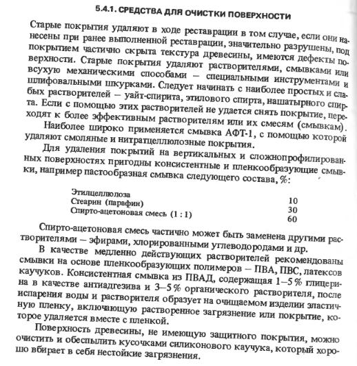

O_TER
O_TER
Регистрация: 16.09.2007
Сообщений: 398
01.11.2008 в 07:57:45
из книги Никитин, Мельникова - Химия в реставрации
