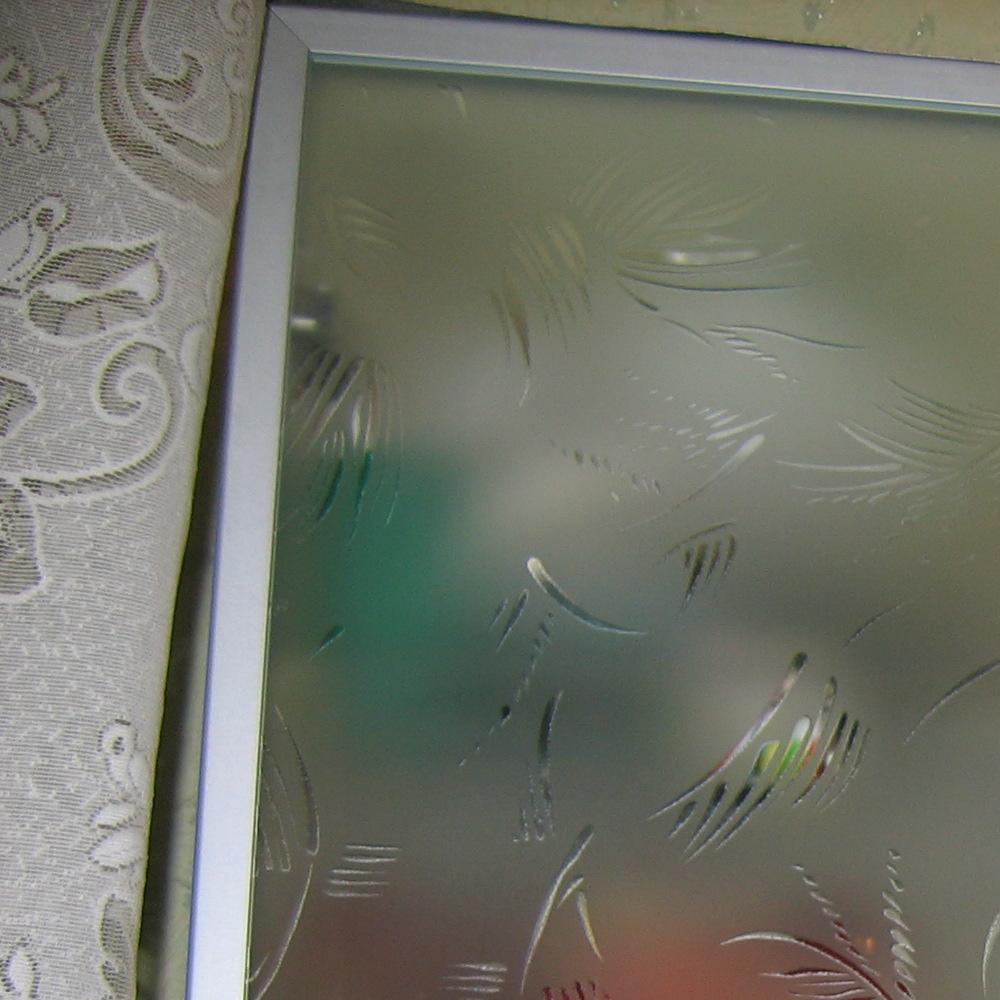

добрый день всему чесному народу..........
Такой вопросик, сделал дома рамочные фасады 600*400мм(фотки прилагаются) так вот интересно сколько они могут стоить если их заказывать в конторе какой нить?????77(примерная цена, можно со стеклом, можно без стекла, стекло шале примерно 1200руб/м2) профиль из каталога МДМ(http://www.mdm-complect.ru/catalogue/detail.php?BID=22&GID=736&ID=558) петли тоже, если кому интересно, присадку петель фрезеровал фрезером 2кВт, обычной фрезой для металла, пилил его торцовкой с диском по алюминию(просто изюмительно пилится).....
Спасибо всем откликнувшимся..............

Подробнее про фрезеровку можно?Как фрезеровали-По шаблону?
sver4ook
sver4ook
Регистрация: 18.02.2008
Сообщений: 240
06.11.2008 в 14:59:44
нет, не было никаких шаблонов, просто нарисовал карандашем что нужно выбрать, насверлил отверстий, так чтобы не выходить за карандашные линии(первую петлю пробовал без сверления отверстий, намного тяжелей получается), затем вставляешь фрезу по металлу и на маленьких оборотах выбираешь все по карандашу периодически приставляешь петелюку и примеряешь чтобы не накосячить, я все таки один раз лишачка снял но это фрезер сцука дернулся 2кВт все же сильная машинка(на 1 петлю уходит примерно минут 15), в общей сложности на весь фасад уходит примерно 1 час, на 8 фасадов у меня ушло 1 вечер неспешного фрезерования с перекурами.
В данный момент просто пытаюсь понять стоило оно того или нет, но люди чето молчат, фрезер около 7кило рублей, было сделано 8 фасадов, себистоимость 1 фасада без стекла(но с петлями и уголками и установочными площадками) примерно 700-800руб,
ну и еще мне понравилось неспешная работа в удовольствие...........

Можно по-подробнее, чем фрезеровали отверстия под петли на Z-1 профиль? Что за фрезы использовали? Захотел кухню, где пару фасадов из Z-1. Торцовка есть с лазерной юстировкой, дорогой пильный диск по алюминию (покупал пилить профиль на шкаф-купе, фрезер есть на 8мм цангу, но фрезером еще не пользовался. Основной проблемой вижу фрезеровку замысловатых отверстий под петли. Если бы уже не купил Aventos с дорогими Z-1 петлями (около 10$ за пару), то делал бы с Z-4 профилем. Там оказывается под обычную петлю фрезеруется.
Уровень
Уровень
Регистрация: 03.06.2008
Минск
Сообщений: 31
10.03.2010 в 15:15:33
Спасибо to sver4ook за личное сообщение. Но все равно не понял, что за фрезы по металлу? Как они выглядят? И еще вопрос. Это правда, что к Z-1 профилю нельзя прикрепить обычный газовый амортизатор-подъемник? А только к широким профилям типа Z-4?
