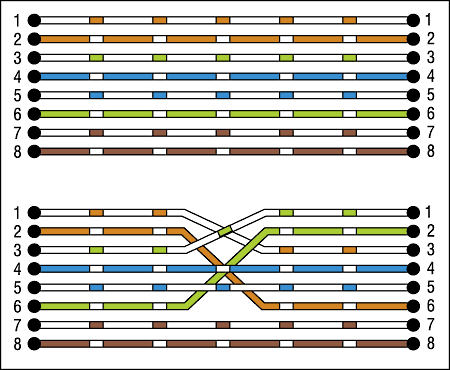

хочу соединить два компьютера. Есть кусок сетевого кабеля. но нету на нем концов которые в компьютер вставляются.(такие как евровход телефона только больше). Их можно купить где-нить? чтобы одеть их на провод(там же вроже несколько проводов маленьких должны все ровно войти) специального оборудования не надо?

В разъем RJ45 идут 8 проводов. Есть 2 равнозначные схемы подключения - см рисунок. Обжать можно без клещей - распределить провода, ровно отрезать ножницами, вставить и вдавить контакты плоской отверткой.

evgenygrig написал : Есть 2 равнозначные схемы подключения - см рисунок.
2 компа соединяют по 2-му варианту.

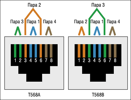

По второму варианту значит T568B как там внизу написано.
дастал сетевой провод из компа. через прозраный пластиковый выход видно как там подходят провода и их цвет.
там как на картинки. всего 4 провода. белый, розовый, белый, пустой, пустой, зеленый, пустой, пустой.
