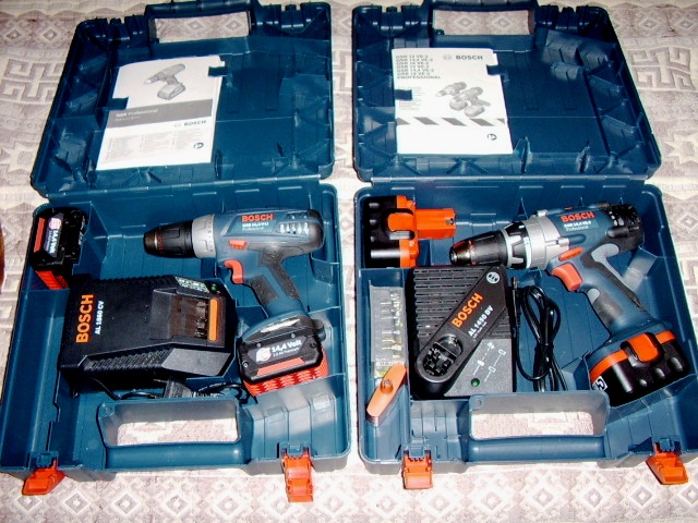

Какая из этих машин по вашему мнению больше подойдет для домашних работ. В данный момент никаких особых работ не предвидится.Прошу конструктив только по этим двум моделям. С точки зрения удобства работы и долговечности аккумуляторов.ТТХ знаю.Крутящий момент литиумного послабей,но он и по-легче.Хотелось бы услышать мнение пользователей. С ув.Леонид.

Спасибо.Тоже склоняюсь к этому варианту.Сейчас побродил по нету,поискал описания.Как.то не верится,что литиумный может на одном аккумуляторе завернуть больше 200 шурупов.Интересно ,а сколько сделает GSR 14,4 VE 2 на одном акку.Момент у него 70,против 50 у лития.Как думаете? Ну и тяжелее он почти на кило.

leoruzin написал : Как.то не верится,что литиумный может на одном аккумуляторе завернуть больше 200 шурупов.Интересно ,а сколько сделает GSR 14,4 VE 2 на одном акку.
Интерес к покупке, похоже, не практический , а академический.
08.11.2008 в 20:58:02
Запросто. Рабочий ток и, соответственно, мощность мотора ниже. Вот и все.
leoruzin написал : Интересно ,а сколько сделает GSR 14,4 VE 2 на одном акку
В любом случае намного меньше. Например, Атлас Копко локтор на мелком крепеже высаживает акк раза в три-четыре быстрее, чем АЕГ бест 12х. Поэтому мощный шурик оправдан только для тяжелых работ, которые невозможно выполнить легким шуриком.
leoruzin написал : Момент у него 70,против 50 у лития.Как думаете?
Думаю, что обе цифры изрядно завышены. Но в любом случае мощности будет достаточно для подавляющего большинства задач.

Это комплект бит с битодержателем. 2.Kvost. Абсолютно точно.Есть GSR 10,8 LI, GSR12-2 и хочется какой-то помощней.Вот и стоял перед выбором.С вашей помощью выбрал. С ув.Леонид

ЗУ меня меньше всего беспокоит.У меня где-то в подвале от старого шуруповерта Зу валяется. Так как работа очень не часто, основной вопрос,какой из аккумуляторов при прочих равных условиях проживет дольше. По развесовке литиумный у меня в руке лежит лучше,похож на 12-2 к которому привык. Ну а дома мне за все время еще ни разу не пришлось даже 6х100 крутить и врядли придется.Вот из этого и совета Kvosta и исхожу.
