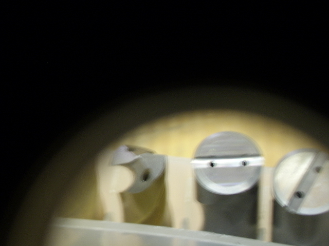

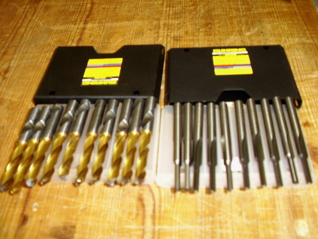

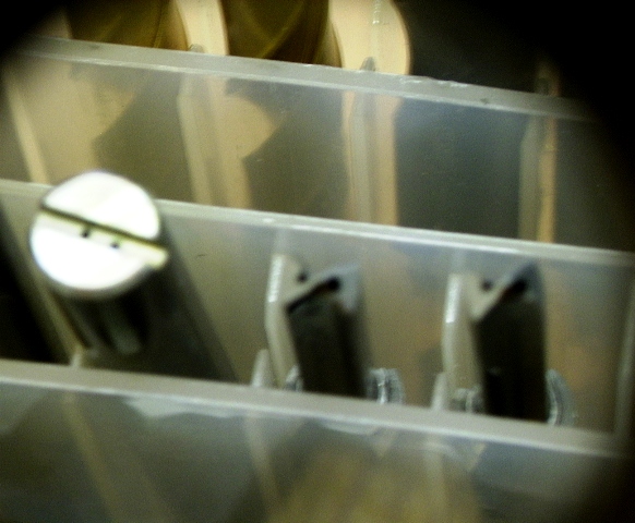

Всем добрый день.Подскажите что это за сверла и где их используют. На одной упаковке и сверле стоит диаметр 8.0 / 6.3 / 5.0 похоже как ступенчатое сверло.часть 5 мм,часть 8 мм и как бы маленький буртик 6.3мм .Но не стиральное.Через сверло проходят два сквозных отверстия диаметром меньше мм.Общая длина 90 мм.хвостовик 8мм. На другом сверле(большего диаметра ) написано GEL диаметр 8.2 мм 302 FY. Сверло спиральное.Также через все сверло проходят два отверстия .Хвостовик 10 мм,Сверло 8 мм.В хвостовике есть спиральная канавка.на фото видно. На упаковке стоит Gühring.То что они выпускаю сверла ,метчики и т.д. я нашел.Но для чего вот такие сверла? Поиск в рамблере и Google ничего не дал.

и даже здесь ничего не нашли? http://www.guehring.de/ http://www.guehring.de/sub.php3?ln0=4&ln1=7&ln2=0 :) http://www.guhring.com/drill_lit.shtml

И тут тоже. По первой вашей ссылке похоже Ratiobohrer, но дальше не открывает. И для чего применяется не пишут. И для чего в ступенчатом сверле сквозные отверстия?

http://techmash.stankin.ru/tuc/article01.html

Кухонщик,спасибо за подсказку.Со спиральными понятно. А что скажете по поводу ступенчатого сверла.Там не спиральная режущая кромка.

2leoruzin Дык в последней ссылке список пдф каталогов на всю продукцию напримеро вот полный каталог 24 МБ
http://www.guhring.com/documents/catalogs/drills/2007FullLineDrillCatalog.pdf там описаны все сверла как с подачей сож так и со сменными твердосплавными вставками и море других.

Спасибо,почитал.Теперь понятно.
