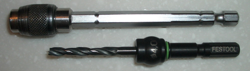

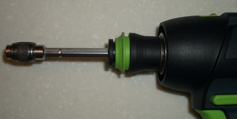

кухонщик написал : люфтит заметно, да и в осевом направлении не держится
:) еще бы - фестохвостовик-то потоньше обычного шестигранника будет
kvost
kvost
Сообщений: 39258
14.12.2008 в 16:02:30
кухонщик написал : люфтит заметно, да и в осевом направлении не держится,
А как-же магнит? Не достает?
Eddy21 написал : фестохвостовик-то потоньше обычного шестигранника будет
Вот не люблю такую самодеятельность.

Eddy21 написал : еще бы - фестохвостовик-то потоньше обычного шестигранника будет
расстояние между противоположными плоскостями шестигранника CENTROTEC такое-же, как и у битов 1/4", 6,3мм, а вот диаметр хвостовика меньше на 0,2мм.
я просто сточил грани, и получил тот-же эффект. для осевой фиксации служит кольцевая проточка.

Eddy21 написал : особенно раздражает, что непонятен смысл сего действа
патрон CENTROTEC позволяет снизить вес и габариты инструмента, а расходка в нём не люфтит.

кухонщик написал : расходка в нём не люфтит.
Ни осевого, ни радиального? За счет чего?

за счёт плотной посадки по внешнему диаметру шпинделя с одной стороны и внешнему диаметру расходки с другой. шестигранник только передаёт момент.

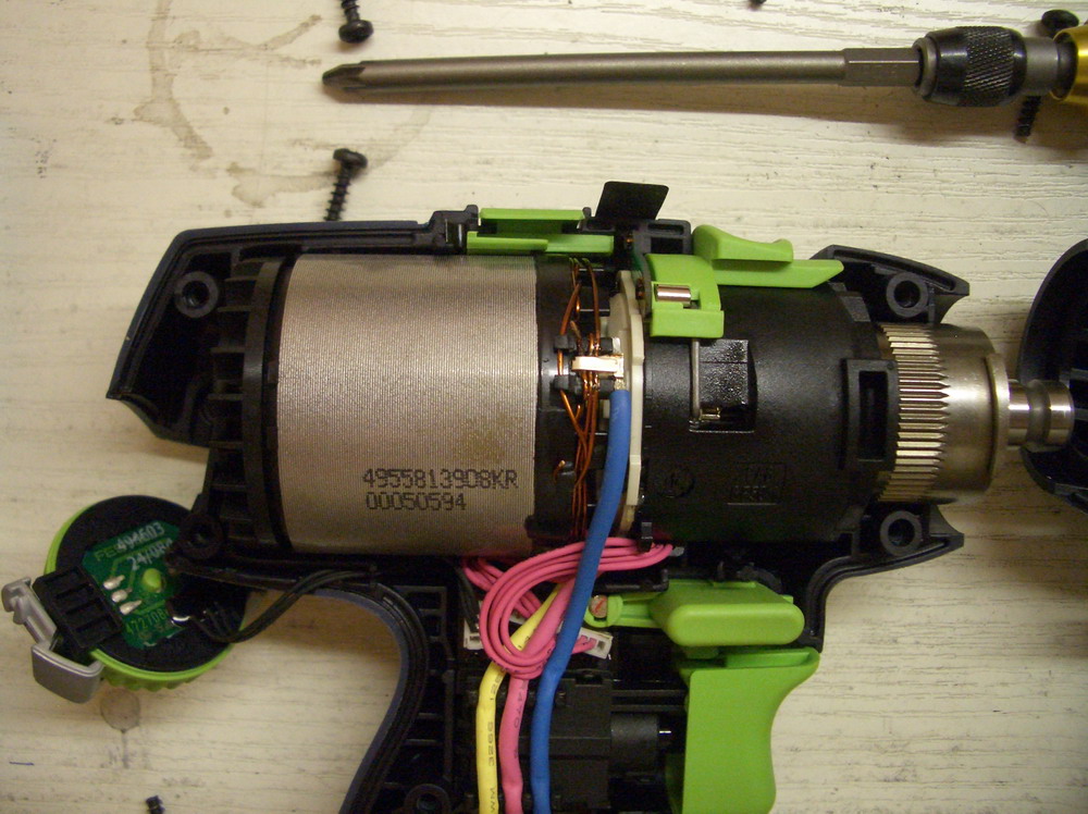

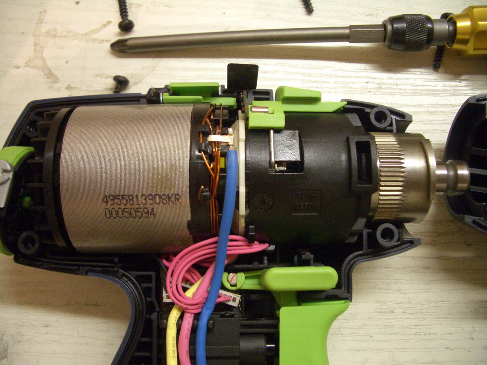

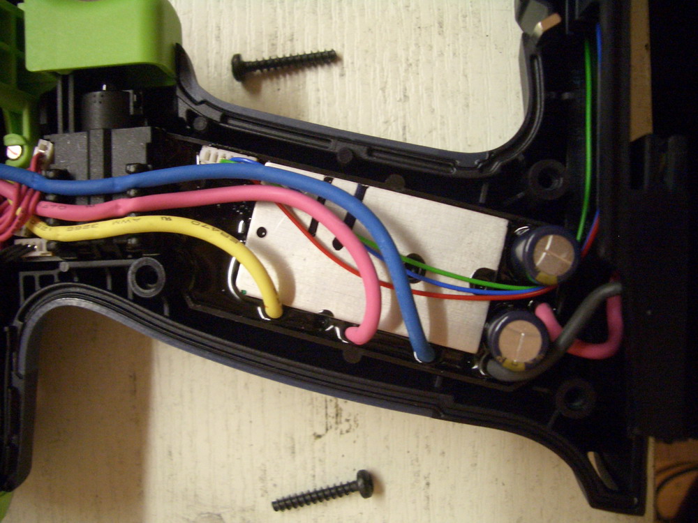

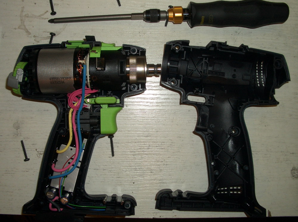

продолжаю изучать непознанное... да простят меня представители TTS. внутри корпуса много проводов, почти всю ручку занимает электроника.
оригинальное решение-в переключателях реверса и режимов работы встроены магнитики, которые управляют герконами.
и не совсем понятно, если колёсико ограничения момента перенести в другое место, то длинну корпуса можно уменьшить на 15мм. (хотя он и так короче боша 10.8)

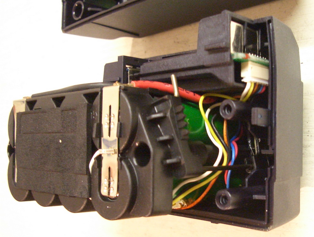

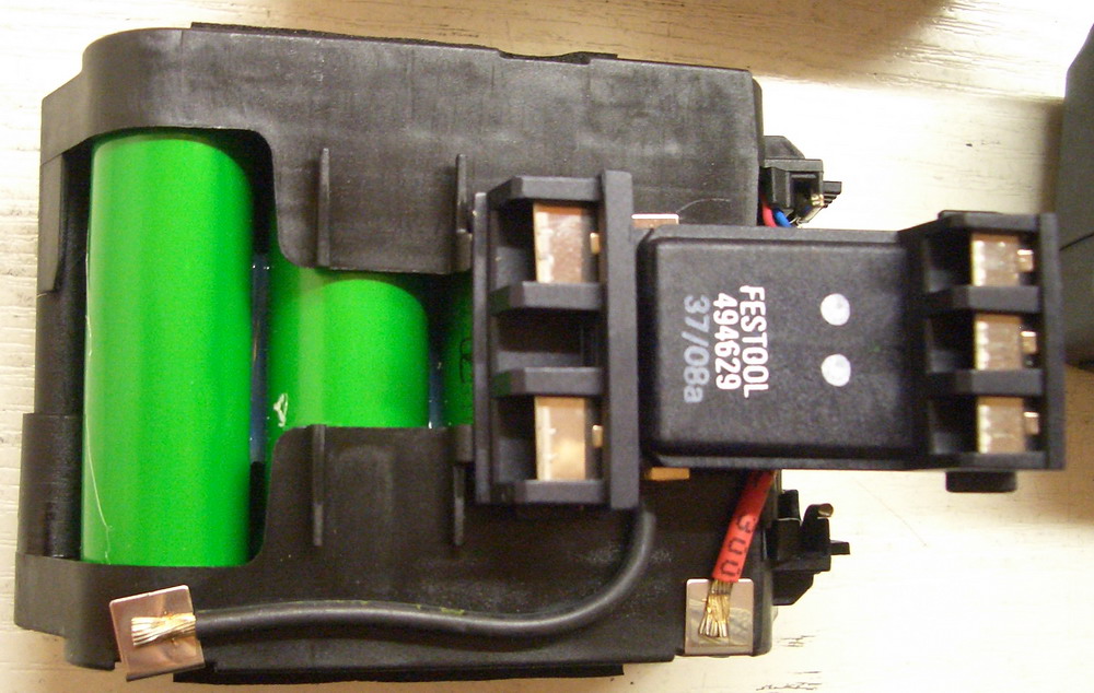

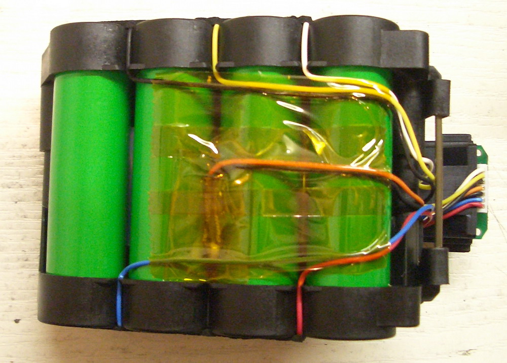

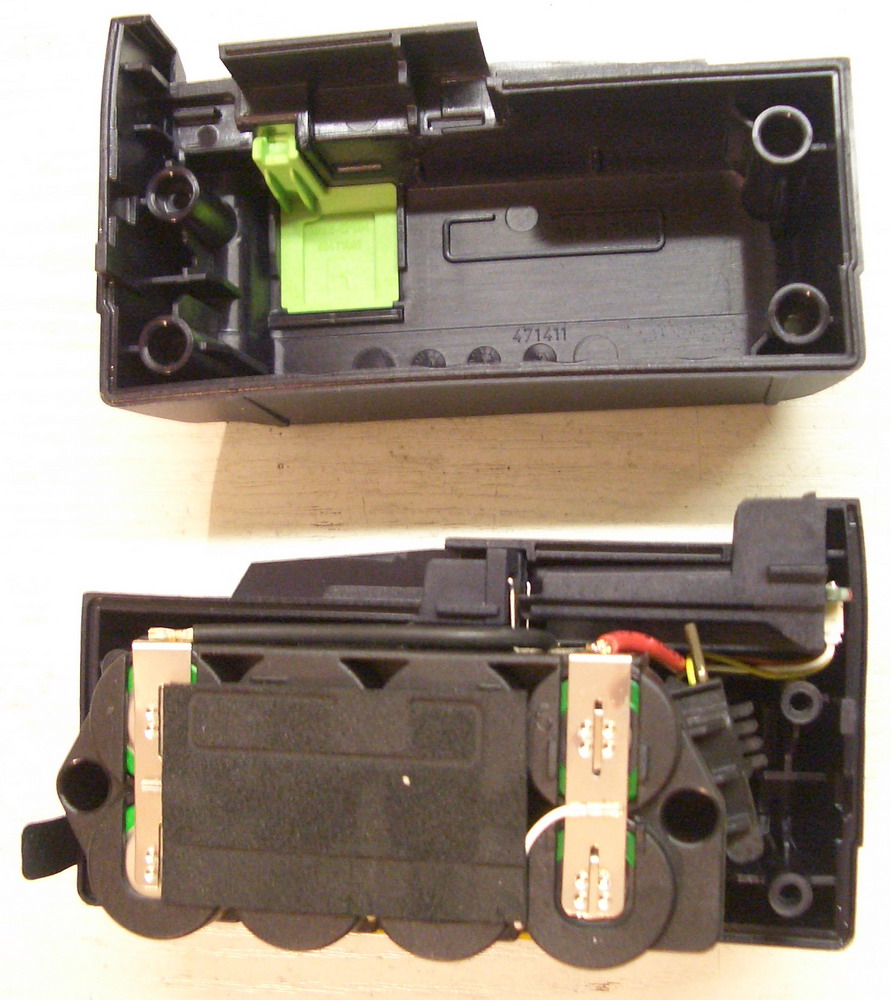

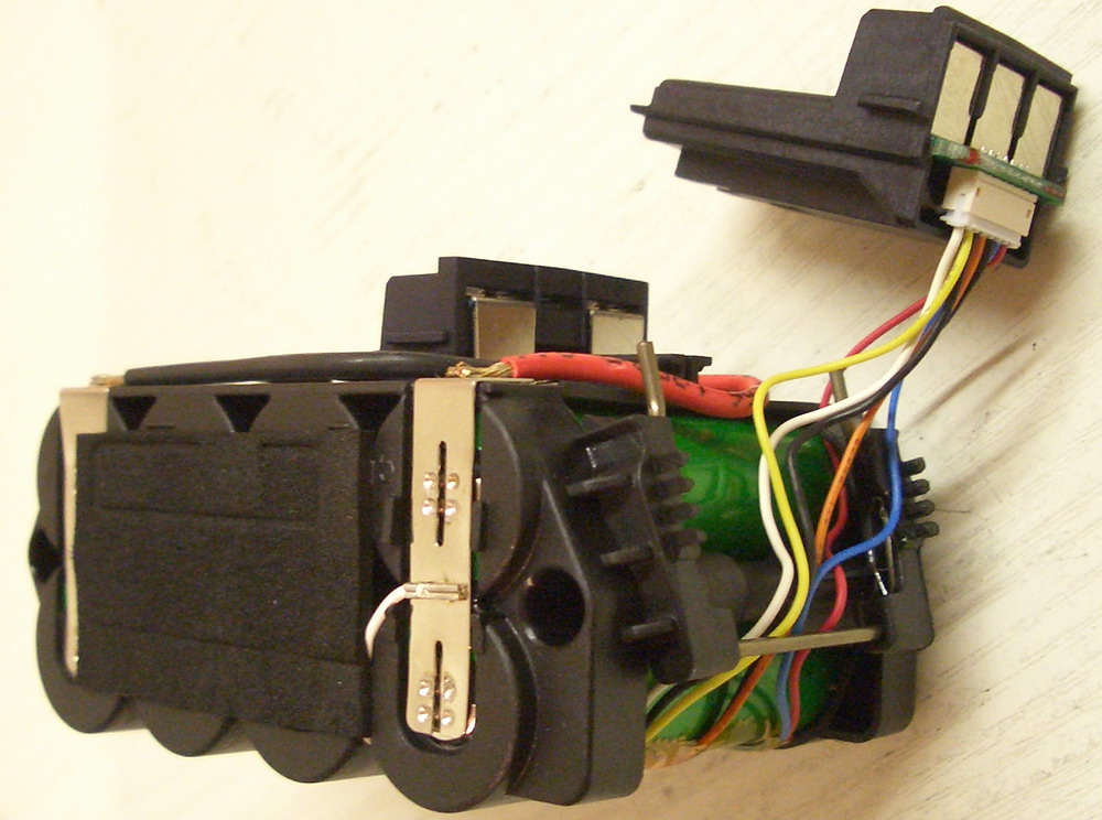

батарейка состоит из 8-ми элементов, встроенный контроллер, к каждому элементу идёт проводок.

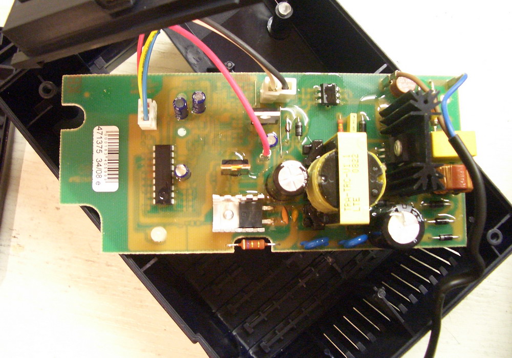

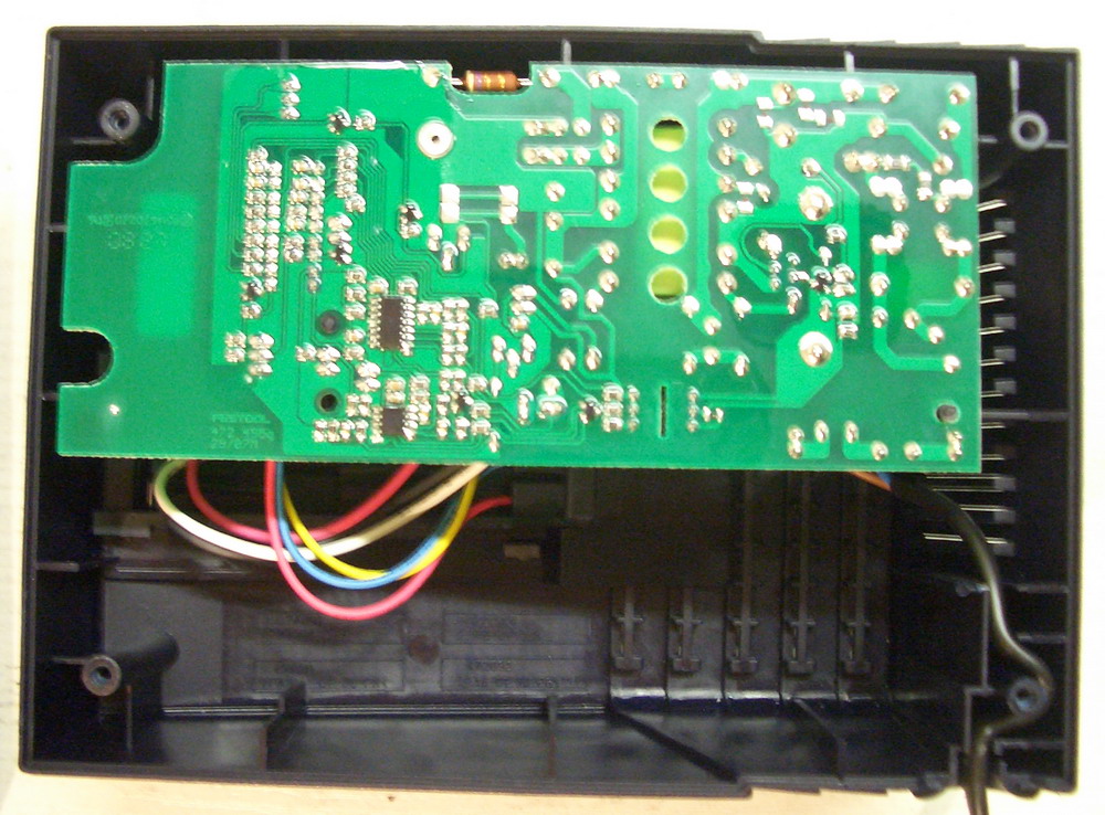

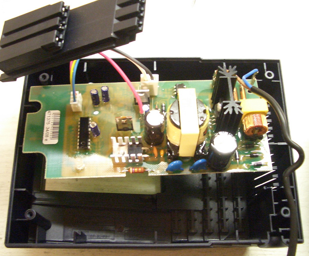

зарядное устройство на 50% состоит из воздуха (зачем такой большой корпус непонятно)
