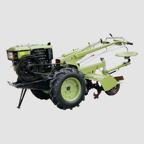

Прочел всю ветку...хуу :cool: Обязательно весной приобрету Кроссер 10Е (есть в магазине за 68 т.р.) Думал что много изобрету для его реконструкции, но оказывается всё уже изобретено - стало даже скучно...:) Но не всё!Есть некоторые идеи, которых здесь не видел.За лето буду воплощать, но и делится конечно. Я не хочу бегать за мотоблоком, а буду стремится к тому, что бы моя попа ездила на нем, и тогда его гордо можно назвать траХтором! Вот просмотрел фото и видео снегоуборочной лопаты, и все таскают его, и не видел что бы кто то сидел на адапторе и управлял мотоблоком, и самой лопатой, подумал это же воплотить не сложно... И еще подъёмный механизм на адапторе обязательно сделаю механическим - подъём кнопкой (опускание - педалькой).
Обрабатывал огород ранее эл.лебёдкой (в форыме выкладывал фотки), весь конный инструмент есть, нужно его приспособить к "траХтору"

Stepa56 написал : Я не хочу бегать за мотоблоком, а буду стремится к тому, что бы моя попа ездила на нем
Так у него и есть сиденье

Бело написал : Так у него и есть сиденье
Ага есть! Теперь представьте как окучивать картошку с этим колёсиком, и сидя на сидении? Колесо поедет прямо по борозде - по картошке...:swoon Оно и нужно только для культивирования!Ну может еще для чего?:)

Stepa56 написал : с этим колёсиком, и сидя на сидении?
Так ведь
Stepa56 написал : Но не всё!
Например поставите 2 колеса в колею на траверсу;)

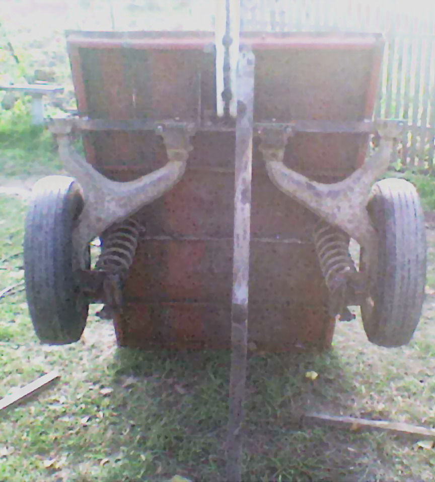

10.02.2013 в 18:31:26
Бело написал : Например поставите 2 колеса в колею на траверсу
Именно! Для этого есть старый запорожец, из передней подвески с варганю адаптер, т.к. ступицы с шаровыми - воплощу подруливание (а вот нужно ли оно? Увижу по ходу), и трансион оставлю, какая ни какая амортизация! Ну и сидение тоже от запора есть!Да и тормоза - гидравлические...:)

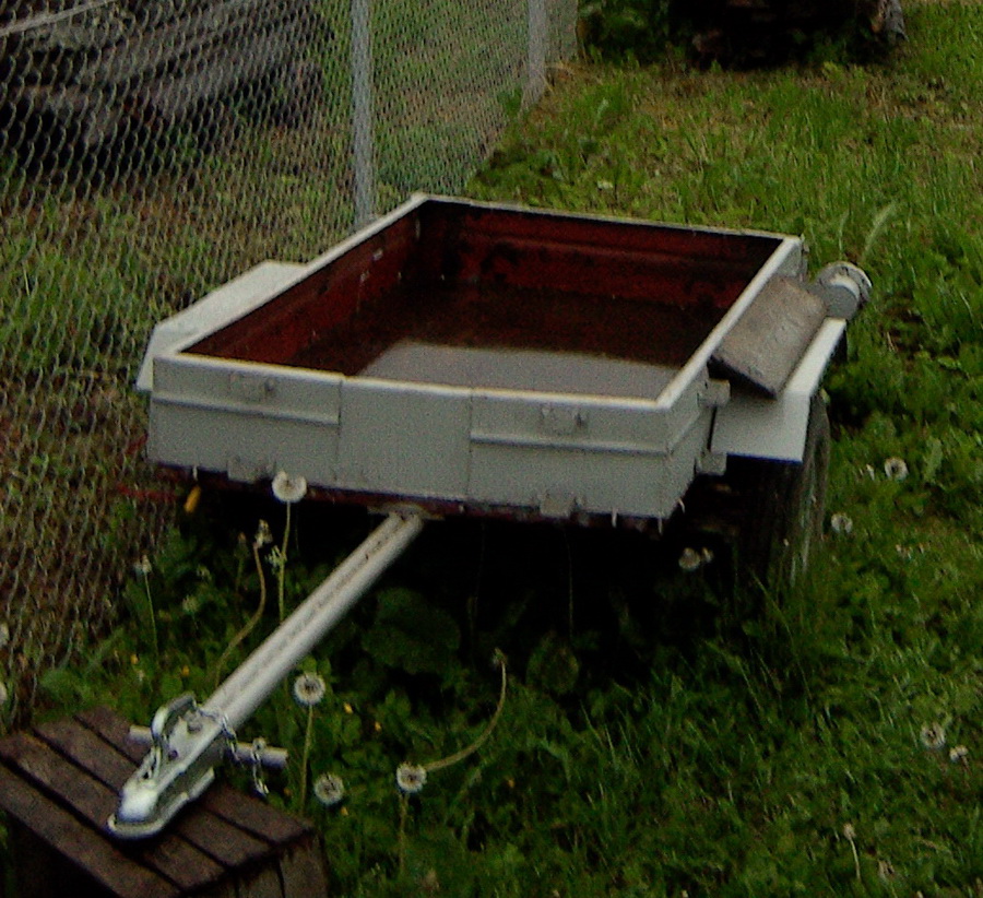

Серррррргей написал : эх желею 2-а запорожца были, один продал а второй на метололом ушёл
Вот у меня два остались, один даже на ходу (правда не заводился лет 10, но гаражного хранения, только место занимает) и даже не гнилой, второй разбомбил, из задних рычагов, и колёс не плохой прицеп получился.
Он же и к мотоблоку пойдет, с не значительными доработками дышла, седлушки, и сцепки, чтобы был универсальный.:)
Вот еще фото нашел трансмиссии, стадии изготовления
Проверено 1000 клг возил...
