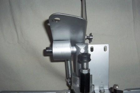

  • в качестве шарнира использован вал с подшипниками от циркуляционного насоса (помпы) сист. охлаждения а\м ВАЗ. Станина - тормозной барабан ручного тормоза ЗИЛ, стойка - узел от какого-то древнего станка, "тиски" сделаны вращающимися и быстрозажимными... Прошу не судить строго - это просто дипломная работа, целью к-рой было на примере изготовления нестандартного оборудования, использовать метод проектов в обучении школьников на уроках технологии..

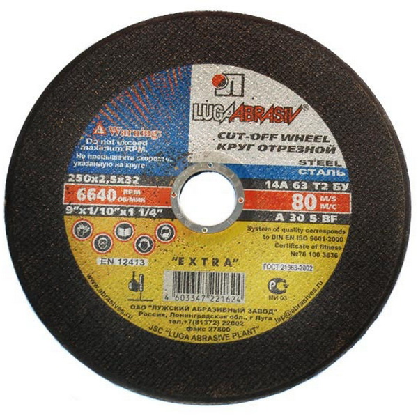

Сегодня рыская на просторах интернета забрёл на сайт Лужского абразивного завода и увидел, что они выпускают для стационарных машин отрезные круги размером 250х2,5х32 -А30 предназначенных для высокопроизводительной резки различных марок сталей. Это как раз что и нужно для торцовки Корвет-3, у неё пильный диск диаметром 255 мм. Продолжив поиски на сайте интернет-магазина www.220-volt.ru я разыскал эти диски, где и оформил заказ. Цена одного диска 31 рубль. Продают только коробками по 25 штук,
цена коробки 775 рублей.

Вы же из Москвы позвоните по тел. Москва (495) 745-50-55, попросите пригласить менеджера Евгения. Скажите, что Вы от Иван Ивановича - Совдеповская шутка. Просто эти диски только, что получили они на складе в Питере , как мне объяснили и ещё не указали на сайте. Мне Евгений вчера оформил заказ, а сегодня 14.01.2011г. я его уже оплатил, доставка до Новосибирска бесплатно в течении десяти дней, но мне не горит есть немного на 230мм пока перебьюсь. Кстати если нужна торцовка " Корвет 3 " за 3050 рулей есть в Москве в www.entuziast.ru.
