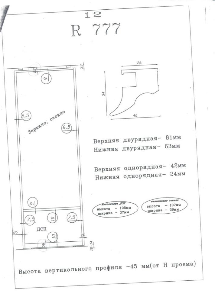

Пользуйтесь.
От себя хочу добавить. Резал все по указанным размерам. Сейчас бы сделал зеркало и вертикальные профили на 5-10мм выше чем по размерам, а то сейчас стоят двери и кажется что верхние ролики по самому низу верхней направляющей катаются. Хочется чуть глубже спрятать ролики.
