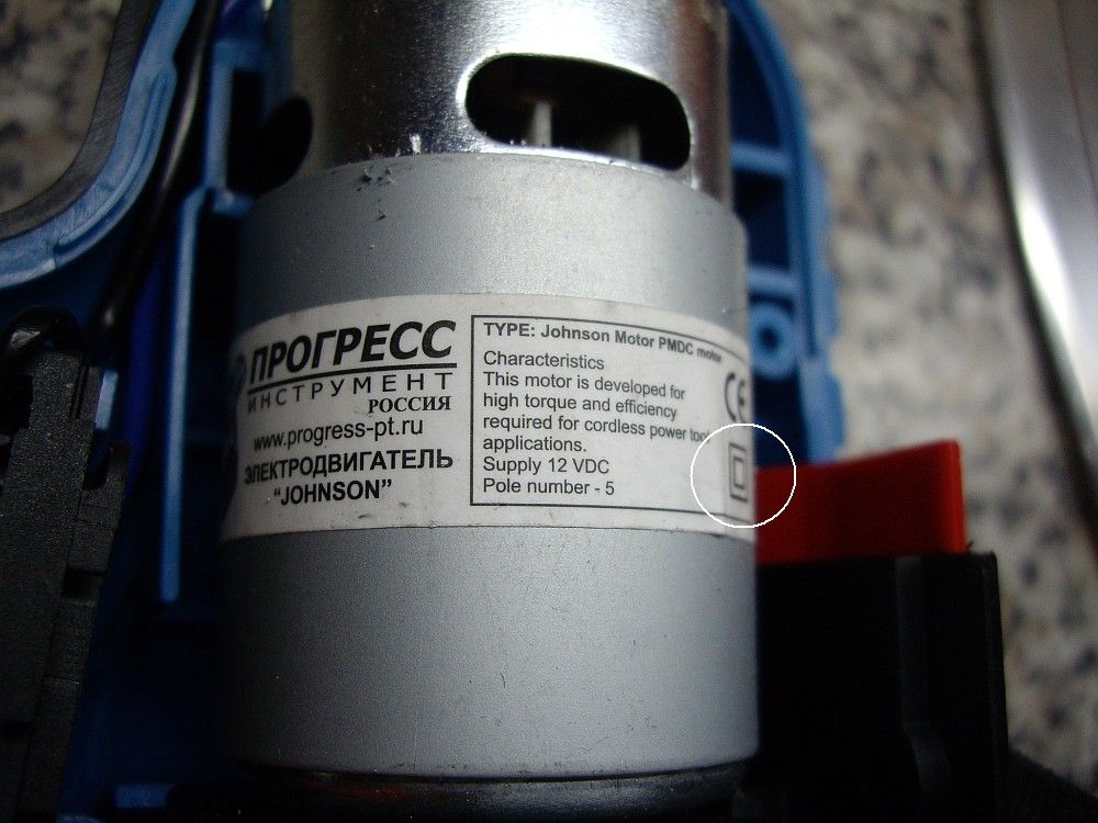

Исключение - только Прогресс:
А ГОСТ - да, написан так, что читать можно по-разному...

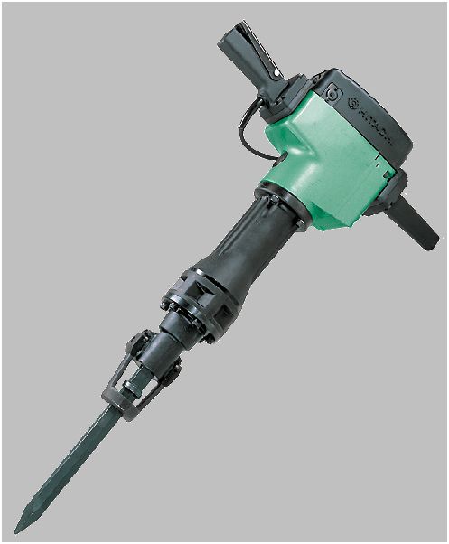

Инструкция по эксплуатации HITACHI H90SC:
ВАЖНОЕ ЗАМЕЧАНИЕ. Правильное подсоединение штепселя.
Провод электрошнура окрашен в соответствии со следующим кодом: Голубой - Нейтраль Коричневый - Фаза Если расцветка провода в электрошнуре данного инструмента не соответствует цветным меткам, идентифицирующим контакты Вашего штепселя, действуйте следующим образом: Провод, окрашенный в голубой цвет, должен быть подсоединён к контакту, помеченному буквой N или окрашенному в чёрный цвет. Провод, окрашенный в коричневый цвет, должен быть подсоединён к контакту, помеченному буквой L или окрашенному в красный цвет. Не подсоединяйте ни один из проводов к земляному контакту.
Как это понимать? Должно ли быть соответствие вилка-розетка, фаза-нейтраль? Или по барабану?
Тогда зачем это "ВАЖНОЕ ЗАМЕЧАНИЕ"?
И про двойную изоляцию - ничего.
Несмотря на то, что оператор держится за пластмассовые основную и дополнительную ручки...
